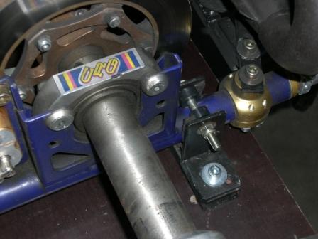

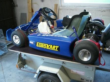

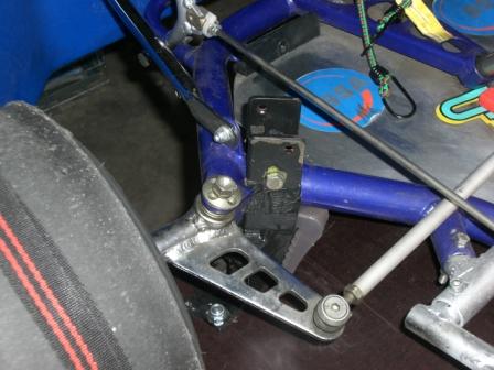

Hallo Martin,
hier die Bilder von dem Hänger.
Ich hoffe es klappt, das mit der optimierten Verschraubung will sagen, kürzere Schraube und eine vernünftige Polsterung wegen der Macken im Rahmenlack.
Mfg
Tigerfin

Welch eine optimierte Verschraublösung !!
Ich habs nicht anders erwartet.
Starke Sache das... !!!

Hallo Martin,
damit wir uns richtig verstehen, die Verschraubung muß ich noch optimieren.
Ich habe mich im Forum informiert und wollte eigentlich weg von dieser Schraublösung, weil die hatte ich schon an meinem Hänger.
Nach dem ich aber die Zurrgurte irgendwie nie so richtig vertrauenerweckend fand habe ich die Halter wieder angebaut, ich wollte schließlich fahren und nicht Anhänger bauen.
Ich wollte auch mit so einer Sanitärschelle arbeiten, aber das sind ja nur M 4 oder M 5 Schräubchen und damit über die Autobahn mit einem 400 kg Hänger?
Also vielleicht hat ja noch jemand den ultimativen Halter
In diesem Sinne
Tigerfin
Befestigung des Karts auf dem Hänger
Ich verstehe dein Misstrauen gegenüber den Zurrgurten nicht.
Müssen ja nicht die von Aldi sein.
Wenn du die San-Schellen nimmst, dann hast du pro Schelle 2 Schrauben.
4 Schellen a 2 schrauben = 8 Schrauben a 5mm
Was meinst du, was die halten.
Unterschätz die Zugfestigkeit einer Qualitätsschraube nicht.
Die jetzige Lösung ist doch gut.
Fährst du schon, oder schraubst du noch? :D :D
Ein guter Zurrgurt mit Ratsche zerquetscht deinen Klaufix :D :D
Passt schon.
