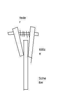

ne ist auf der felgenaufnahme befestigt. das problem ist die feder drückt die klötze nicht stark genug auseinander, da die feder nicht mittig ist sondern am rande drückt sie nur die befestigung auseinander, die klötze selbst gehen nur ein stück auseinander

das ganze sieht ungefähr so aus
ne das sit immer, welche da drin ist weiss ich net, als ich mir das kart gekauft habe, war die schon drin, wenn ich die wechseln sollte, soll ich dort auch die dot4 einkippen?
- Neu Bitmap.jpg (27.29 KiB) 615 mal betrachtet
