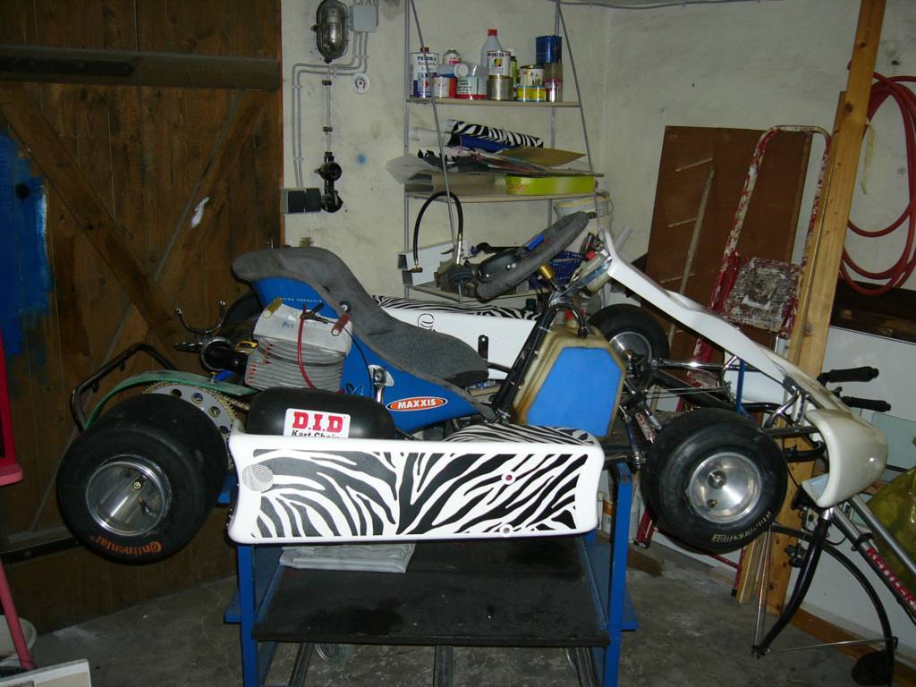

warum hält da kein lack druff? das ist doch auch schon im moment lack druff und wenn muss das auf jedenfall mit primer halten
Motor aber was für einer?
Erfahrungswerte.
Das ist für Fortgeschrittene.
Kannste mir ruhig glauben. Ich bin Anstreicher und kenn mich ein wenig mit dem Zeug aus. Habe meine sachen auch lackiert. Aber mehr aus not weil das set völlig kaputt war und ich unbedingt eins für Drehschieber und eins für membraner brauch. Und einigermassen soll es schon aussehen. und für neu bin ich zu geizig :O
Habe das natürlich grundiert. Ich arbeite auch mit Pinsel. problem ist dabei nur der staub beim Trocknen. Am besten bei regen unterm Pavillon.
Doch auf dem verdammten kunststoff hält gar nix besonders gut. Is einfach so. Egal wat für Wundermittelchen . Und die Beanspruchung durch Verformung ist enorm gross. von anecken oder Unfall gar nicht zu reden.
Ein harter Autolack springt an allen Ecken ab , nach ner zeit. Müsstest alles an kanten mit Schutz ummanteln oder Folie. daher ist meine methode mit langsam trocknenden weicherem lack , meiner meinung nach, die bessere.
Mal sehen wie es sich bewährt. Ein lackierter Spoiler hatte sich schon leztes Jahr als gut erwiesen.
Ich hab 2 mal grundiert mit zwischenschliff und 3 mal Lack mit Pinsel. Auch immer gut zwischen geschliffen. Man kann auch noch danach mit Klarlack arbeiten.
Die meisten sagen: :] Lohnt doch gar nicht Is sofort im Arsch...
Aber sieht einmalig gut aus. 10 mal besser wie der matte kunststoff
Allerdings verzichte ich nicht auf Kunsstoff. Sonst ist der Lack an den Stellen zu schnell verkratzt

also ich hab meinen innenraum vom roller damals selbst lackiert und da hat es immer wudnerbar gehalten...naja mal schaun die jetztige verkleidung ist so ranzig das sieht einfach sch... aus.
Ja, dies Roller Zeug kenn ich auch. Aber das ist nicht so glänzend wie richtiger Lack. das ist mehr färben.
Aber probiers

also shops sind hier prosol
und nochma zum thema seitenkästen lackieren:
die sind doch aus ganz normalem abs kunststoff oder?
wenn ja dann hole dir nen primer haftgrund für gfk und abs kunststoff und nen acryllack zum sprühen
vorher mit silikonentferner schön sauber machen und dann lackieren
mfg alex
aber ich würde mir einfach neue kästen kaufen
für primer + lack zahlst du auch deine 25 eoru wenns n guter lack sein soll
