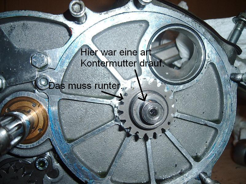

bin gerade am Motor zerlegen und wollte mich zum Drehscheiber durcharbeiten, jetzt bleibe ich an dem Zahnrad das auf der Kurbelwelle sitzt (Foto) hängen.
Auf der Welle auf der auch das Zahnrad sitzt war auch noch eine Kontermutter, diese konnte ich aber lösen in dem ich einen Lappen zwischen diesem Zahnrad und dem der Kupplungsglocke geklemmt habe.
Hat jemand eine idee wie ich das ding runter bekomme?
Kann ja schlecht zum blockieren der Kurbelwelle was zwischen der Kurbeltrieb stecken.

Da gibts einen Abzieher für. Sieht so aus wie der Ritzelabzieher beim 100er. Nur größer.

Hab's runter.
Ging nachdem ich einen Abzieher auf 1 mm heruntergeschliffen habe und das Zahnrad mit einem Haushaltsfön warm gemacht habe.
Das Zahnrad ist nämich über eine Konische verbindung auf der welle und nicht wie z.b. beim K9b über eine Zahnwelle.

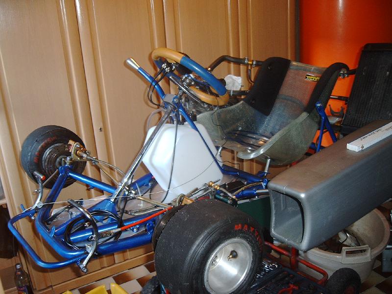

Hi, ja der Motor ist wieder zusammen, und das Kart ist auch schon fast komplett, Bin schon gespannt, wie sich die ganze Kiste dann fährt. Wird wohl nur noch 3 Wochen dauern, da ich momentan ein bisschen viel um die Ohren hab. Habe mal ein Foto vom momentanen zustand angehängt.
Gruß Jochen.
Gruß Jochen.
