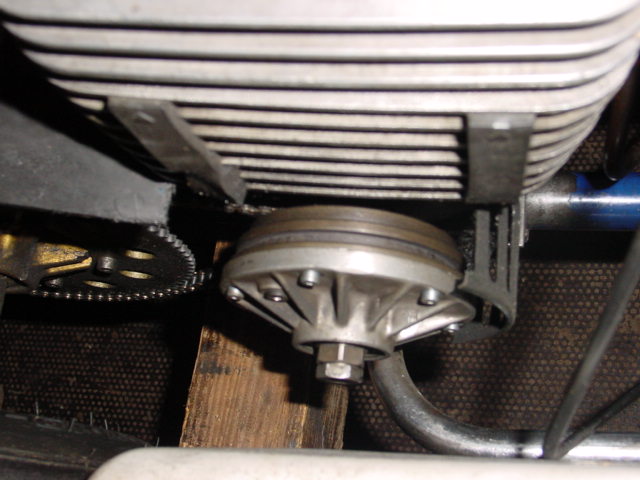

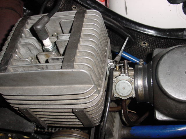

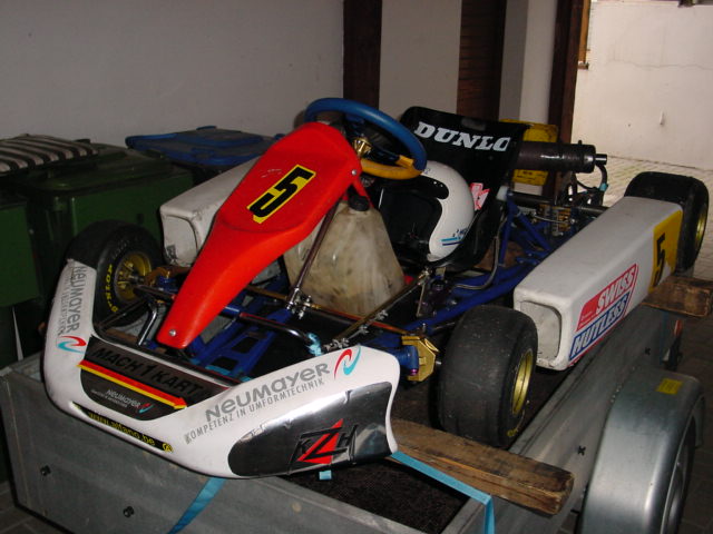

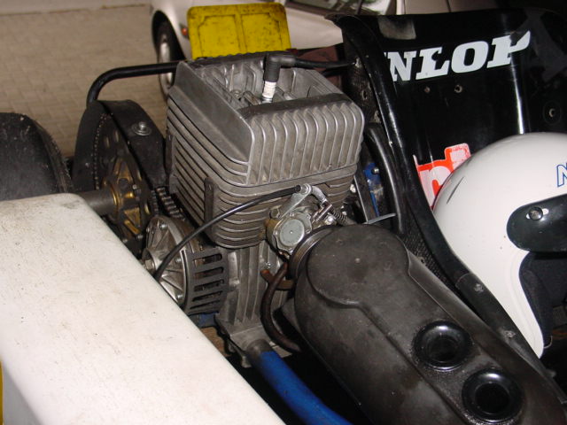

ich bin auch ein Neueinsteiger und habe meinem Sohn (11.5J.) ein gebrauchtes Kart gekauft (Siehe Bilder). Liege ich richtig, dass es sich hierbei um ein Yamaha-Motor KT100 handelt?
Nun habe ich ein paar Fragen dazu:
1. Wieviel Leistung hat der Motor?
2. Wie lange kann man mit dem Motor bis zurnächsten Revision fahren
(wird nur für Hobbyfahren eingesetzt, Motor wurde neu revidiert)
3. Mischung 1:16 ist o.K.?
4. Habe 2-T Öl von Fuchs Silkolene KR2 Pro, ist das o.K.?
5. Würde gern einen externen Starter selbst bauen oder kaufen,
welcher Typ von Anlasser muß ich dabei verwenden (integrierter
Freilauf?)
6. Falls Kauf, woher bekomme ich einen Externen Starter (am besten gebraucht und gut erhalten)
7. Welche Kupplung ist verbaut und wer repariert die Kupplung, bzw. wo bekomme ich Teile her.

Ich hab auch noch son Motor. Ja ist ein KT100. Mir sind leider nach dem ersten mal fahren die Kurbelwellenlager hops gegangen. Hab ihn jetzt aber wieder gemacht.
Leistung würde ich mal auf maximal 15-18 PS einschätzen.
Revision soll so um 30 St. sein.
Mischung bin ich auch 1:16 gefahren.
Das Fuchsöl hat nen Kumpel von mir auf nem Vortex 100er gefahren und war zufrieden damit. Damit sollte es auch für den KT100 in Ordnung sein.
Anlasser und Kupplung hab ich keine Ahnung, meiner hat Direktantrieb.
Aber wenn du einen Händler findest der KT100 Teile verkauft, könntest du mir die Adresse mitteilen, ich suche ein Ritzel und bekomme es nirgendwo her.
Ist dein Sohn schon mal Rennkart gefahren? Wenn nicht wäre ich da vorsichtig. Selbst 15 PS sind in einem Rennkart schon sehr sehr ordentlich, und für einen Anfänger mit 11,5 Jahren ganz schön heftig. Das kann schnell ins Auge gehen. Teste das auf jeden Fall selbst mal, bevor du den Kleinen damit fahren lässt.

Die Motoren sind bis vor kuzem in der Formel H, (Behinderten Klasse) gefahren worden. Mit dem Otto Belzer hab ich gerade telefoniert, und der hat noch alles mögliche für die Motoren am Lager. Unter anderem auch Kupplungen, Kolben, Pleul, Zylinder und alles mögliche andere. Blos keine Ritzel, da in der Formel H nur mit Kupplung gefahren wurde. Also wieder nichts für mich. X( X( X(
Aber deine Kupplung kannst du dort bekommen. Meinen Motor hab ich selbst überholt. Bei einer Revision kommt es immer darauf an wie lange der Motor nicht mehr gemacht wurde. Normalerweise sagt man das jede zweite Revision komplett, also mit Kurbelwellenlager, neuem Kolben, neuem Pleul, Pleullager, Kurbelwellenlager, usw., also komplett gemacht werden sollte. Die nächste kann dann unter Umständen auch nur "Oben", d.h. Kolben, Kolbenring Nadellager und Hohnen gemacht werden. Fahrzeit bis zur Überholung gibt der auch mit ca. 30-40 Stunden an.
Ich würde dir empfehlen die Teile dort zu kaufen und die Revision bei einem Karttuner wie z.b. DOT machen zu lassen, da der Belzer das auch weitergibt.
Ruf den Dieter Otto doch einfach mal an und frag ihn was so etwas kostet. Der ist immer sehr nett und gibt am tel. Auskunft.
