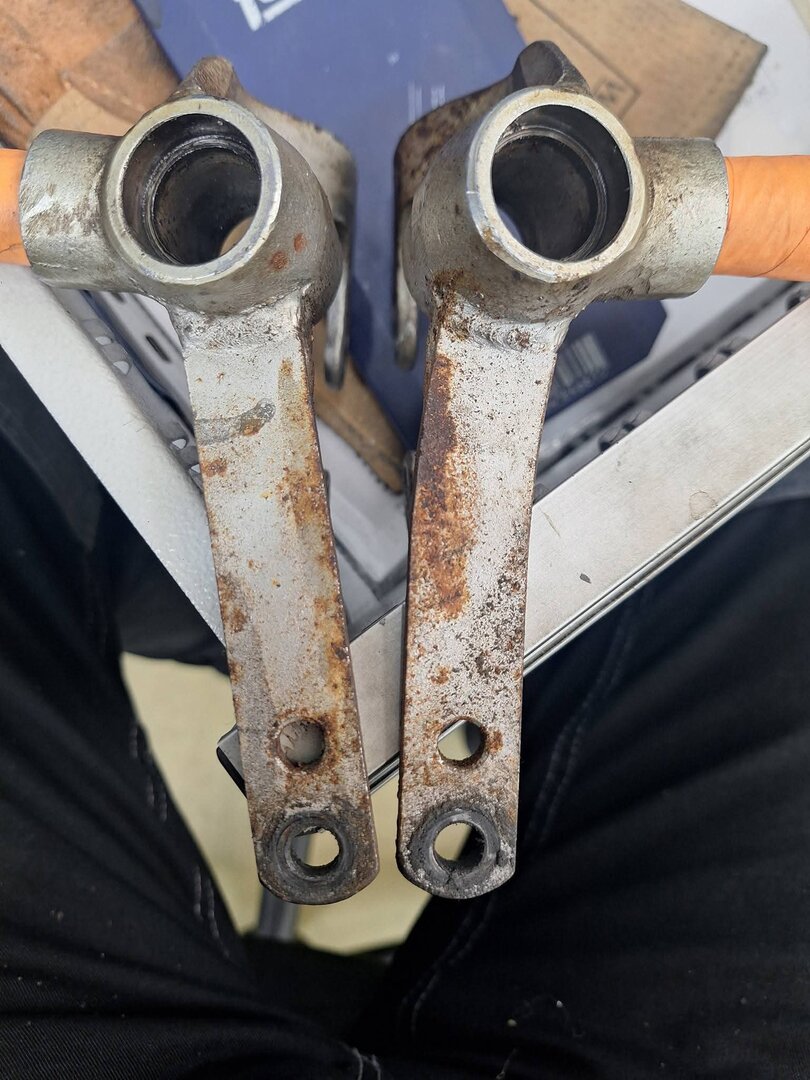

Die habe ich selbst gerichtet , waren an der markierten Stelle verbogen.
Bin die beiden Achsschenkel 20h ohne Probleme gefahren, bis ich zwei neue Originale ergattern konnte.
Habe ich nun als Ersatz ins Regal gelegt.
Mit freundlichen Grüßen.

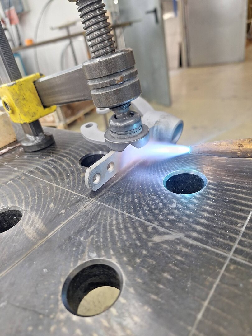

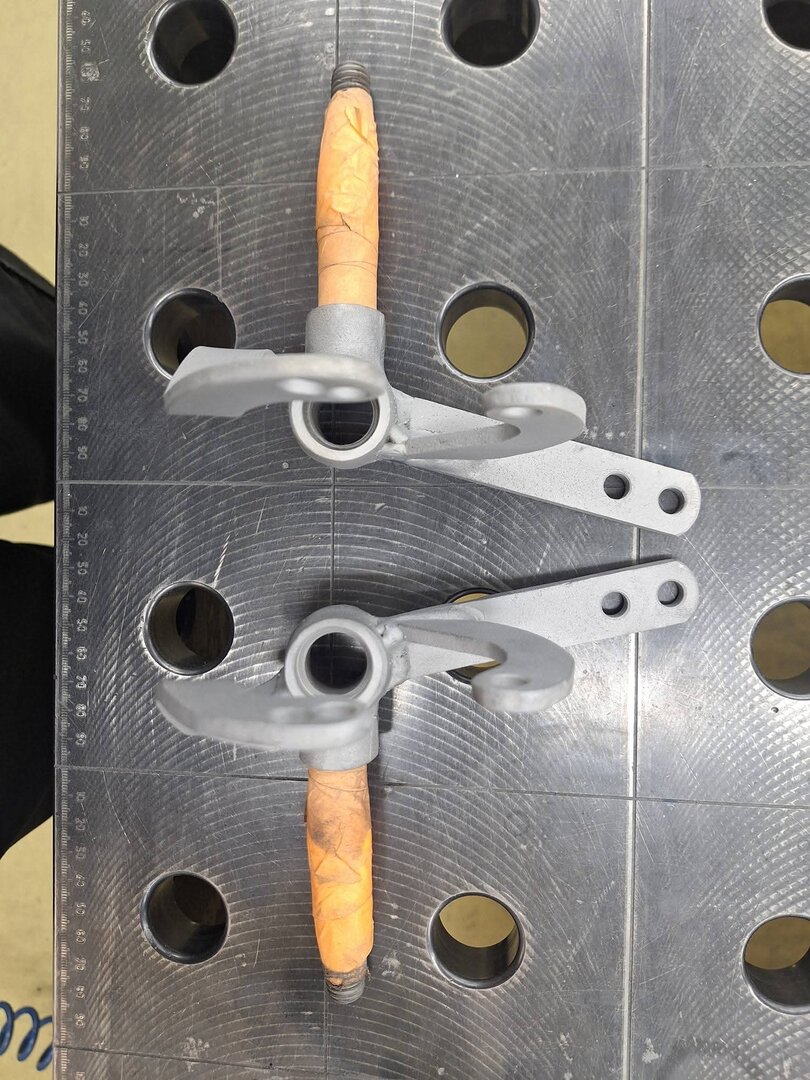

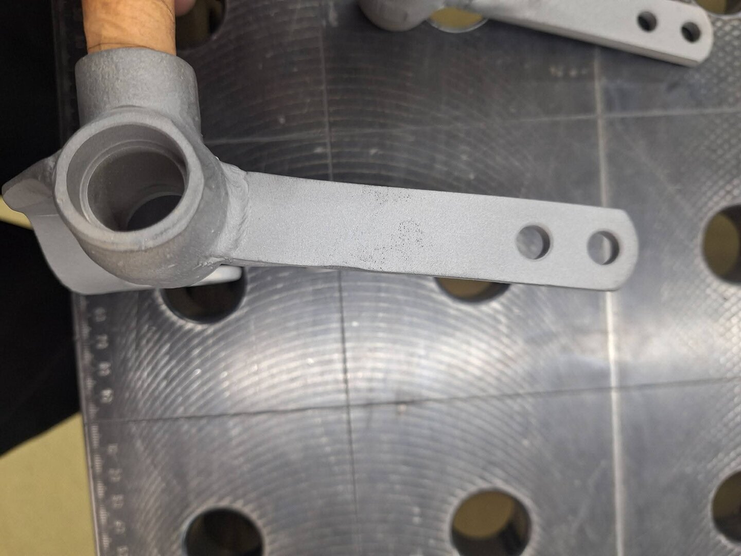

Re: Achsschenkel richten
Hab ich kürzlich auch hinter mir. Bei meinem aktuellen Restaurierungsobjekt war auch einer krumm. Ich bevorzuge aber immer das warm richten.
