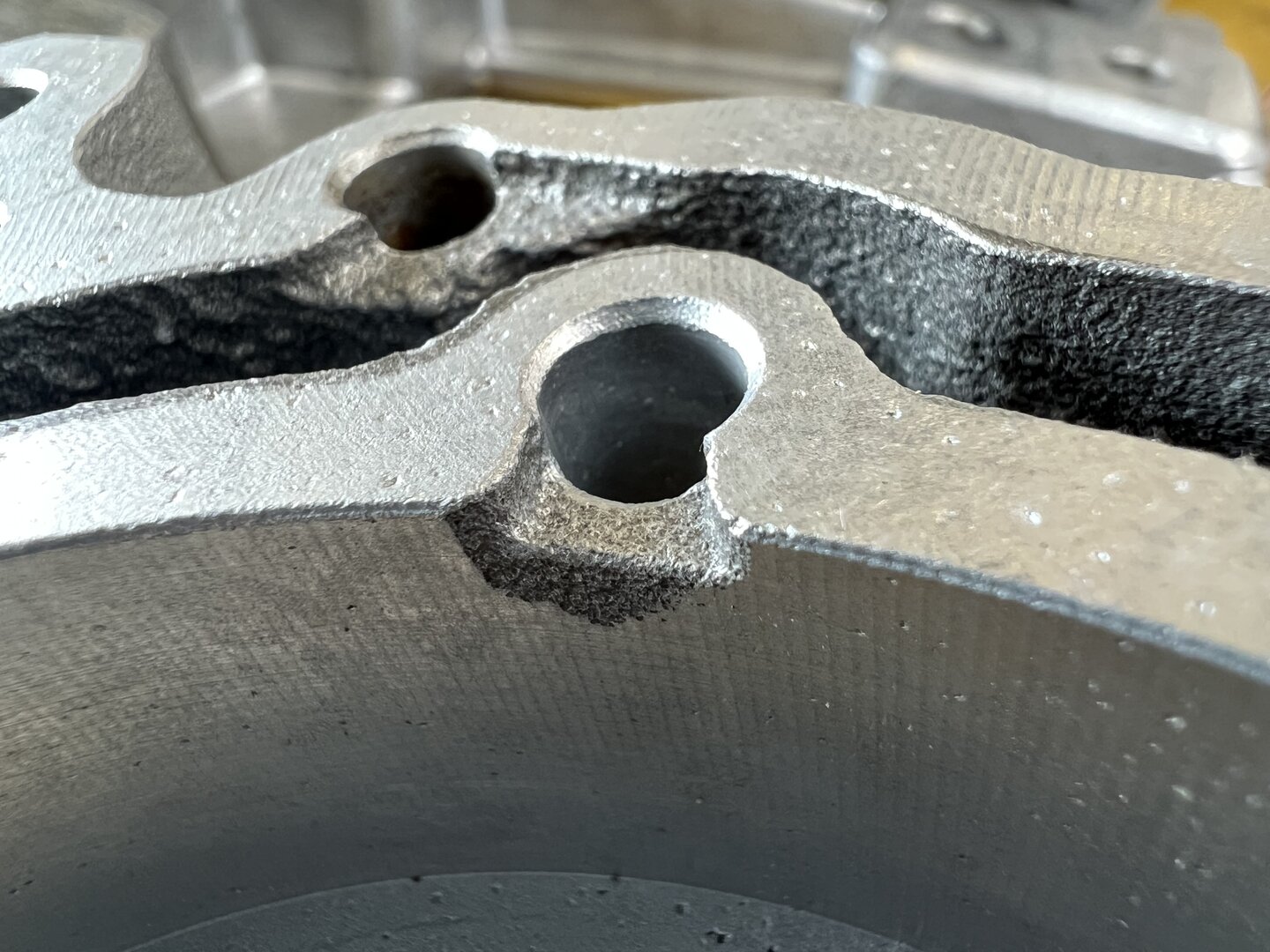

Hallo zusammen bei revedieren ist mir aufgefallen das eine der motorhälften nen Absatz hat war das damals los oder warum ist das so ?

Bis auf ein paar Ausbrücke aus dem Aluguss, kann ich den "Absatz" nicht erkennen? Was meinst du genau?

Übrigens sind diese Ausbrüche recht unschön. Lief der Motor und war dicht bis zur Revidierung?

Diese Stelle meine ich.
Für mich schaut das aber so aus als wäre das ne normale Kante die aber nicht ausgebrochen ist, bzw. das die normale Guss Oberfläche.

Der wird da Falschluft ansaugen - zumindest besteht die Gefahr davon
Re: Rotax Max Gehäuse Hälften
So war mein Gedanke auch also das auffüllen und glücklich sein.
Aber nen näherem Sinn hat das jetzt nicht?

Moin,
Nein, das hat keinen Sinn. Da ist auf jeden Fall etwas rausgebrochen, wie auch immer.
Ich befürchte, dass das nicht dicht wird und der Motor darüber Falschluft zieht, ähnlich wie bei undichten Wellendichtringen an der Kurbelwelle.
Material auffüllen, oder rumbasteln würde ich an der Stelle definitiv nicht. Beim Anziehen der Schraube(n) genau in diesem Bereich kann es dann zu Spannungen kommen und wieder wegbrechen. Löst sich da was knallt es.
Die Gehäusedichtung liegt ja in dem Bereich zum Dichten nicht mehr richtig auf.
Würde nach zwei ordentlichen Hälften mit intakten Gewinden schauen und die Schrauben wie von Rotax angegeben festziehen.
MFG.

Wenn was "auffüllen", dann nur schweißen. Kann nicht jeder (mich eingeschlossen).

Ich hab noch mal nen Foto der Hälfte im gereinigten Zustand.
Das ist ja wirklich die rohe unbearbeitete Guss Oberfläche
Zumal der wasserkanal ja auch ne Art Ablauf hat.
Alles ganz merkwürdig.
Alu schweißen wäre möglich, werde ich wenn es keine sinvolle Erklärung dafür auch gibt so machen
