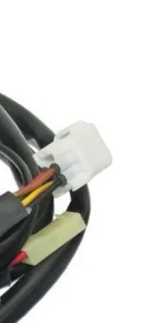

Moin zusammen,
Ich bin neu hier und habe ein Pre Evo Rotax DD2. Ich habe ein paar Probleme mit meinem Kabelbaum und suche jemanden der weiß, wie der weiße Stecker heißt und ob jmd weiß wo man den her bekommt. Ich habe nichts gefunden und will mir eigentlich kein neuen Kabelbaum zulegen.

Mahlzeit….
Sieht mir nach dem Stecker für den Kurbelwellensensor aus… kannst das mal an deinem Kart fotografieren und einstellen..? Dann kann mans besser erkennen…

Re: DD2 Stecker gesucht
Hi Tom, exakt den gleichen Stecker habe ich noch nirgends gefunden. Bevor ich mir einen neuen Kabelsatz kaufe, würde ich mir einfach passende Stecker besorgen und diese ordentlich (nicht mit einer 5,80-Euro-Baumarktzange) vercrimpen. Nicht löten, das Kabel wird brechen.
Ich glaube das ist der alte Stecker für die Zündspule (Vor-EVO) und kommt direkt an die Zündspule.
Ein Bild vom Einbau würde wirklich helfen.
Die Stecker habe ich auch noch nicht einzeln gefunden.

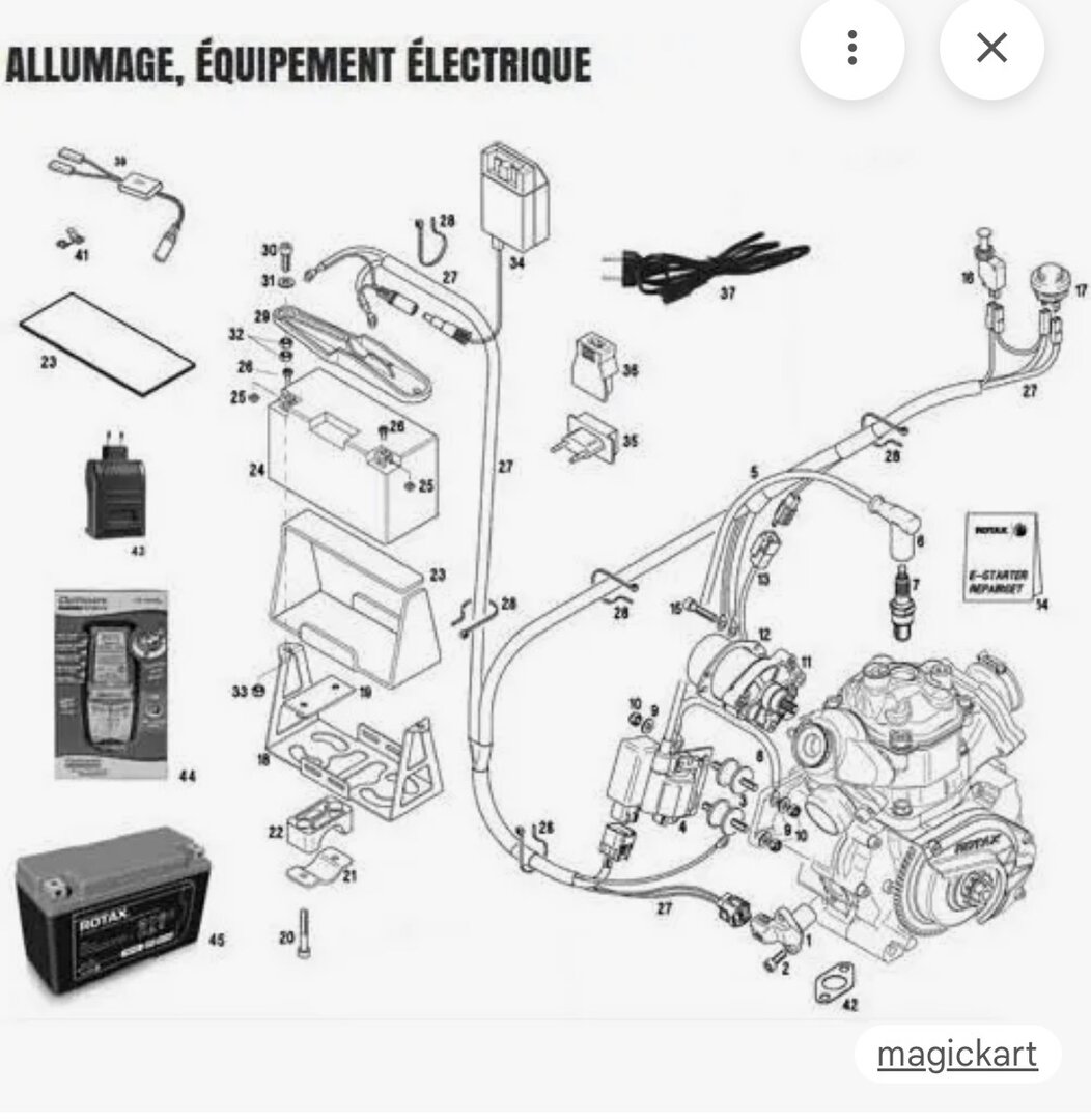

.. das könnte auch sein Roomy. Entweder Zündspule oder KWS.
Auf dem Schema könnts beides sein…das ist zwar Max aber zum DD2 ist - was die zwei Stecker angeht - denk mal gleich.. oder?
KW-Sensor ist es definitiv nicht.

Moin zusammen und danke für die Antworten.
Das ist der Stecker von der Zündspule.
Habe auch schon viel gesucht und mir ein Set mit solchen Pins bestellt. Aber die passen dann nicht auf die Spule. Habe jetzt jemanden, der mir den Stecker von einem alten Kabelbaum abschneidet. Neu wäre natürlich trotzdem nochmal besser😄

Leider sieht man auf den Bild nicht sehr viel.
Könnte es vieleicht KTM 000700000AE oder Suzuki 09900-28710-020 sein ?
