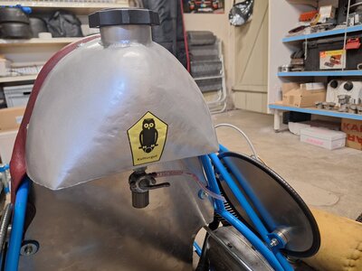

Das alte Leder ist über die Jahre recht stumpf und trocken geworden, also gab es gleich noch ne Reinigung mit Lederseife und eine Auffrischung mit Lexol Leder Conditioner. Somit sieht es nun auch wieder frisch aus und fühlt sich deutlich geschmeidiger an.
Auch habe ich den Choke Hebel final verbaut. Der war früher mal irgendwie unterm Tank mit Kabelstrapsen ran gefrickelt, das konnte nicht so bleiben. Damit er im Bedarfsfall künftig auch für den Fahrer erreichbar ist, habe ich den am Lüftergehäuse verschraubt. Der Choke Hebel ist original Simson Vogelserie, allerdings mit geänderten Bowdenzug.
Warscheinlich werde ich die Hülle auch noch erneuern, dazu muss ich aber erst neue Lötnippel bestellen.

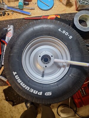

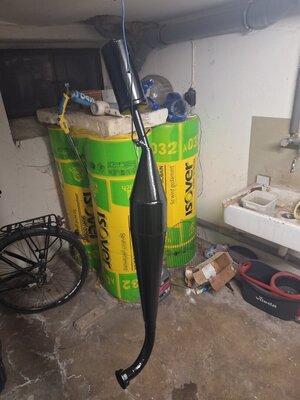

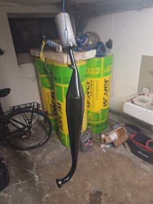

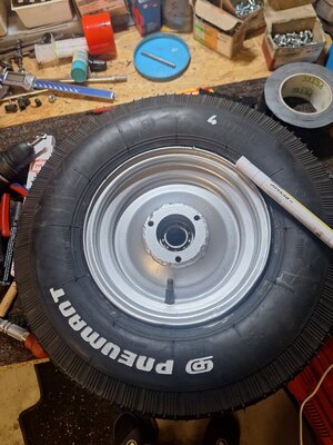

Heute den Auspuff lackiert, kann bis morgen trocknen und wird dann eingebaut. Und auch der Racing Style ist nun komplett an allen Reifen dran...erinnert mich irgendwie an meine ehemaligen Trabantfahrer-Tage... So bissel optisches Feituning muss einfach sein. Nun wird die ganze Fuhre langsam wieder richtig chic.

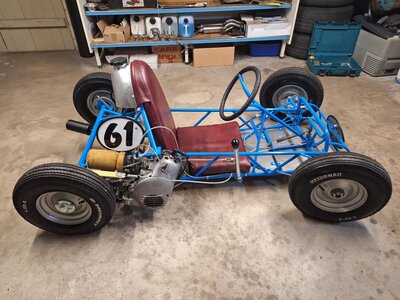

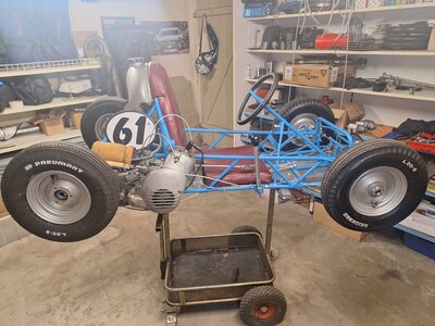

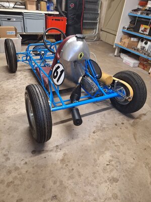

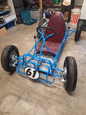

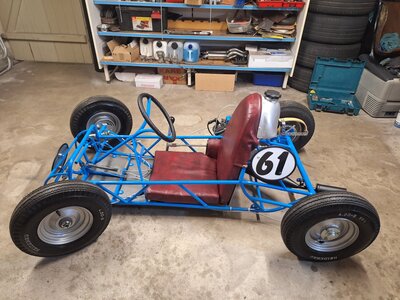

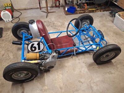

Heute final nun noch den Auspuff eingebaut und somit ist das Auto fertig.
Als kurzes Resümee... ich bereue keinen Cent und keine Minute. Aber nochmal so ne Nummer - definitiv nicht.
Gemessen an der Ausgangsbasis ist das fertige Auto endlich wieder in einem würdigen Zustand. Ich denke, der ehemalige Fahrer würde wohl zufrieden sein.
In diesem Sinne...die finalen Bilder...ich habe fertig.
