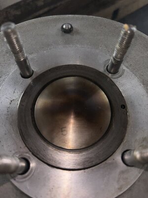

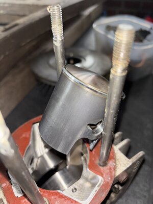

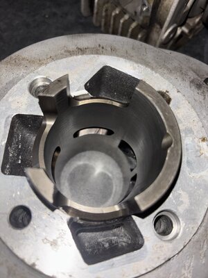

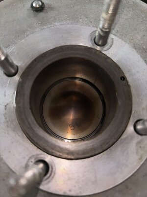

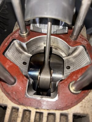

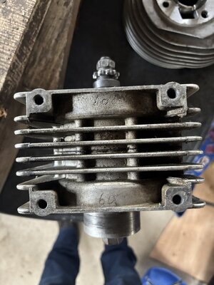

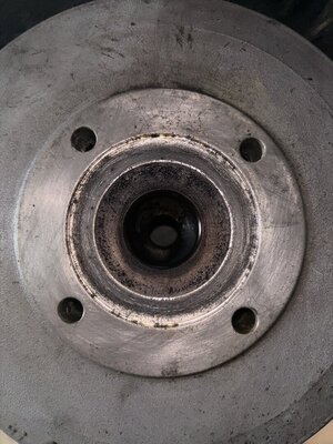

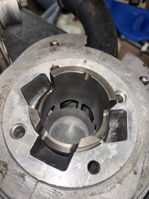

Re: Ersatzteile Dino 2T 100ccm
Moin Leutz.
Sooo. Ich hab den Dino jetzt mal auseinander geruppt und euch mal Fotos gemacht. Eine SN bzw. Homolog. sieht man leider nicht eingenagelt, nur eine 60 am unteren Rumpf. Kolben scheint nen 50er zu sein, Messschieber hat ich aktuell nicht und deshalb das Holzmaß genommen haha, also sind wir jetzt bei 100ccm (Vorbesitzerfehler).
Sieht eigentlich gar nicht so schlecht aus, bis auf eine Riefe horizontal.
Was meint Ihr?
Was meint Ihr?

Sieht erstmal nicht schlecht aus.
Ist die Riefe im Zylinder spürbar?
Das ist auf jeden Fall der zweite Kolben seit der letzten großen Revision. Zumindest spricht die Farbe der Anlaufscheiben dafür.
Wie sieht der Brennraum aus?

Ob man den Motor ohne Bedenken fahren kann ist wieder was anderes, da man nicht weiß wie und wo der Motor Drehzahltechnisch vorher gefahren wurde.
Ich würde ihn trotzdem komplett revidieren. Ob Pleuellager und vor allem Kurbelwellenlager noch gut sind und die Standzeit gut überlebt haben kann man nie wissen.
