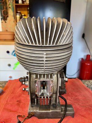

Hallo Community und Rennsport KollegenInnen,

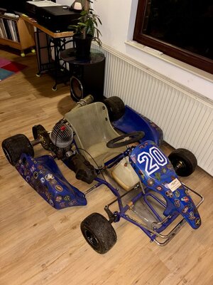

Nach mehr als 25 Jahren Slalom Jugednkart Pause hab ich mir endlich einen Scheunenfund angelacht.

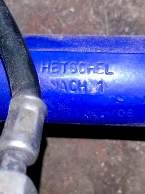

Chassi ist nen Mach1 von Hetschel aus 2004-2009 mit nem Dino 2T 125ccm Motor, Dino C1 Vergaser.
Laut Vorbesitzer nur einmal gefahren in (Harsewinkel) nachdem der Dino überholt wurde (Kfz.-Meister).

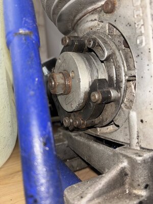

Kompression ist vorhanden, spürt man alleine schon beim drehen der Welle. Zündanlage muss ich noch testen, sieht aber etwas mitgenommen aus. Erstmal wird alles Grundgereinigt.
Aber jetzt hab ich mich hier angemeldet um mal in den Austausch mit euch zu gehen und möchte in Erfahrung bringen ob jemand kennt der jemanden kennt der noch Ersatzteile, hauptsächlich für den Motor und Vergaser rum liegen hat. Für eine vernünftige Revision später.
Bin mir sicher das die Kiste erstmal so mit wenigen Kniffen anlaufen wird.
Beste Grüße aus Detmold

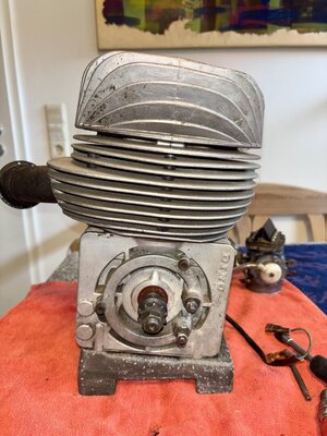

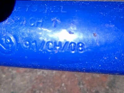

91/CH/08 ist die Mach1 Homologation ab 2008.

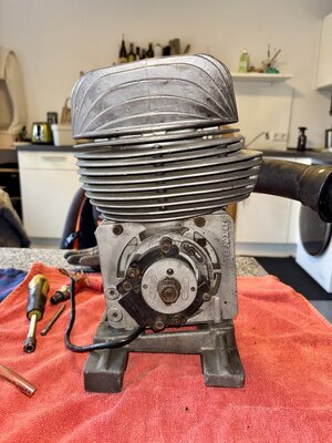

Von Motor ist leider nicht soviel zu sehen.. findest du die Homologationsnummer?
Wegen Teilen würde ich mal zb. Hemekmeyer anrufen.
Dino gibt es aber schon länger nicht mehr. Teile werden schwierig zu finden sein.
Beim Vergaser wird es noch schwieriger.
Den nach der längeren Standzeit auf jeden Fall überholen. Zur Einstellung höre ich mich mal um

Homologation direkt am Motor finde ich leider nicht, vielleicht kommen nach dem reinigen noch einige Marker zu Vorschein.

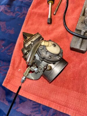

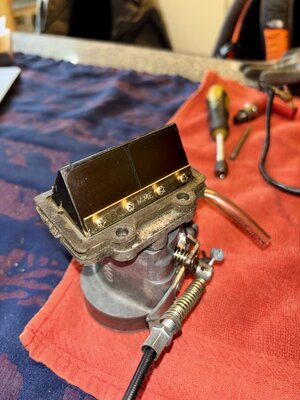

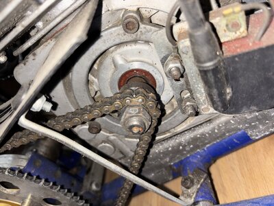

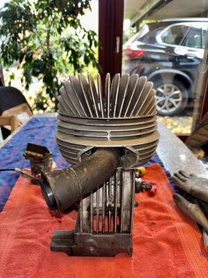

Hier aber noch mehr Bilder und würde mich über Info wo man noch Membrankits für den Vergaser erbekommt und Pleuel/Kolben/Lager etc. für den Dino.
						danke @Luis#13.
Über den Hemekmeyer finde ich leider keine Kontaktdaten -> hat jemand einen Link?

Such mal Nach Theo Hemkemeyer aus Dreinstfurt.
Der Motor sieht nach einem 100er aus. Schau mal bitte nach dem Kolbenmaß. Wenn's aufm Kolben nicht zu erkennen ist mal mit dem Messschieber messen.
Dann Wissen wir immerhin ob's ein 100er oder 125er ist.
Ersatzteile bekommst du noch. Ich würde dir aber empfehlen den Motor revidieren zu lassen und nicht selbst zu erledigen.
Zum Vergaser findet man hingegen keine Infos.
Ich würde dir empfehlen kein Geld darein zu investieren und stattdessen einen anderen Vergaser zu kaufen. (KzH zum Beispiel. Nicht teuer und zuverlässig.)
Wenn du einfach mit irgendeiner Einstellung losfährst kann das Abenteuer schnell vorbei und der Motor fest sein.
Wenn es unbedingt der Dino sein soll, dann probiere es mal mit dem RK-102HL Dichtsatz. Einstellung mal 1 1/2 auf beiden Schrauben ausprobieren und gucken ob er anspringt.
Beim fahren dann 2 auf beiden und auf Bedarf einstellen.
