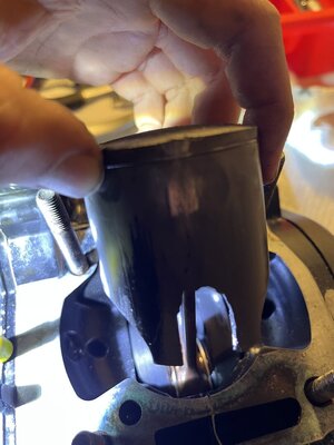

Hast du Bilder vom Kolben?
Seitliches Loch klingt nicht nach zu mager

Kann ich am Wochenende machen

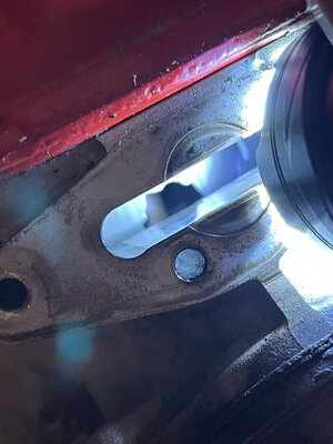

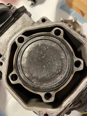

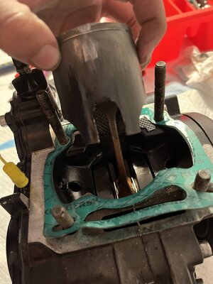

ist das noch der alte zylinder? also ohne das rotax logo an der seite? Es sieht eher danach aus als wieder der schieber teufel zugeschlagen hat.
Wie es ausschaut war nicht die bedüsung das problem, sondern der schieber hat gegen den kolben geknallt. man sieht dieses eingedrückte im letzten bild. das war in den zylindern zwischen 2108 und bis zu den neuen ein dauerhaftes problem. das metal war zu weich an der stelle und der schieber hat sich oben reingedrückt. dadurch konnte er tiefer absinken und dann irgendwann gegen den kolben knallen. und hier sieht es ganz danach aus.
Im grunde müsstest du diesen abdruck gerade machen. denn so ist er nichtmehr fahrbar und beim nächsten mal knallt er wieder. du musst jetzt leider gottes den ganzen motor auseinander bauen und komplett reinigen da sich metallteile sich überall augebreitet haben. im besten falle sogar die lager tauschen da sie zwischen die kugeln im lager sich angesammelt haben könnten. hatte mal nen fall der "kollege" nach genau so einem vorfall nur einen neuen zylnder drauf gemacht hatohne den motor zu reinigen. was war...nächste ausfahrt totalschaden.

Hi, also das Problem mit dem Schieber kenn ich. Es ist aber ein 2024er Zylinder drauf. Also könnte man das eigentlich ausschließen. Der Zylinder hat innen keine Beschädigung, den würde ich eigentlich wieder nehmen wollen. Kann man die Spähne unten im Motor nicht ausspülen ? Muss wirklich der ganze Motor überholt werden ? Ist gerade 9h her gewesen.

Der merkwürdige Abdruck ist mir aber auch aufgefallen 😂
Re: Vergaser Dellorto VHSB XS Rotax Jetting Düsen App
Aber auf jeden fall siehts nach nem schieber kontakt aus.

Lass den Motor auf jeden Fall durchchecken. Ob Späne in Richtung Hauptlager gekommen sind kann man sonst nicht wissen

Mach mal paar bilder von dem schieber
