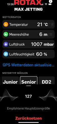

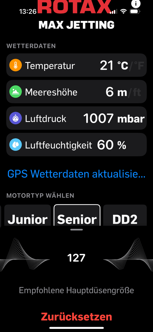

Die aktuelle App kann nur den XS und EVO. Max sollte problemlos auswählbar sein - zumindest bei mir. Nimm einfach den EVO als Auswahl.
126 halte ich für realistisch. Screenshot wurde gerade an der Nordseeküste erstellt.
Die Nadel darf nicht geändert werden, deshalb immer bei der originalen bleiben.
