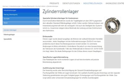

Ne jamais mettre du BC1 sur des vilebrequins ayant tournés avec des roulements à billes classique, jamais!RKS Engines hat geschrieben: Mo 17. Feb 2025, 23:17 Lass dir doch die SKF BC1 oder von FAG Zylinderrollen Lager verbauen. Kosten etwas mehr aber damit hast du eine Sorge weniger.

Warum genau sollte das nicht gemacht werden ?

Das würde ich auch gerne Wissen. Alle meine Motoren sind auf SKF Bc1 umgebaut worden. Hatte seit Jahren keine Probleme damit...
Re: Lagerschaden KZ2
Das BC1-1442 B von SKF ist auch gerade für den Reparaturfall gemacht worden, weil der Lagerinnenring ein kleineres Maß hat (25 -0,040/-0,050) statt 25 0/-0,012 beim Rillenkugellager. Beim Zylinderrollenlager muß aber das Axialspiel mittels Einstellscheiben am Außenring eingestellt werden.
