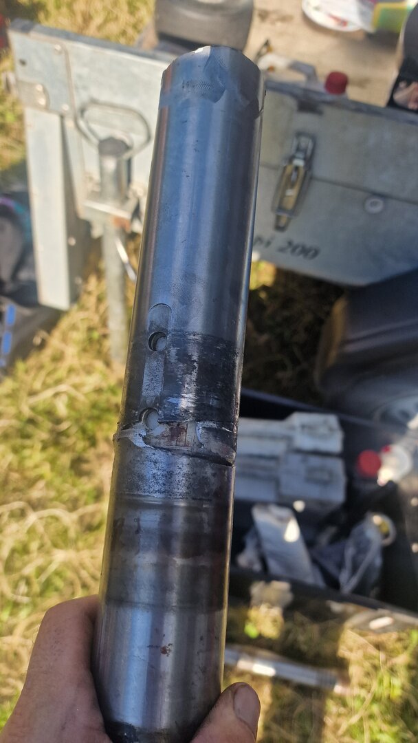

Nach dem was ich so gesehen und gehört habe bricht die Achse meist rechts und bei oder eher im (äußeren) Achslager,.
Problem ist die Biegung genau in diesem Bereich da danach steif eingespannt, vor allem mit dritten Achslager, und Klemmschrauben deren Eindrücke Sollbruchstellen ergeben (besonders wenn die Lager so eingebaut sind dass die Schrauben außen sitzen).
Grund für mich zusätzliche Verstärkungen im Bereich beider äußeren Lager in die Achse einzusetzen.

Meine Differenzialachse. ....
Wenn ein Rad schneller dreht, als das andere, ist das Fahrverhalten auf der Geraden komisch.

Das war eine originale Freeline-Achse.
Das Kart habe ich jetzt seit 2Jahren und die Achse hatte von mir bestimmt schon 30h auf dem Buckel.... .
Ich kann dir leider nicht sagen, ob die Buchsen standartmäßig schon eingepresst ist/war.
