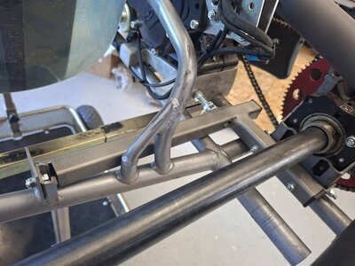

Ich habe jetzt mal einen Kettenspanner geschweißt, der den Motorbock schon mal auf Position hält. Zusätzlich habe ich einen neuen Ritzelsatz mit Kette bestellt und auch eine neue Kettenblattaufnahme. Ein kleines bisschen "eiert" ein Kettenblatt ja immer. Aber ich habe den Eindruck, dass das hier zu viel ist.

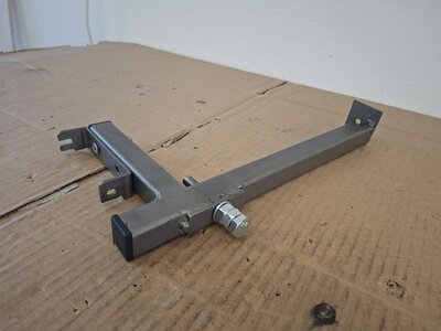

Hier mal der Selfmade-Kettenspanner...
