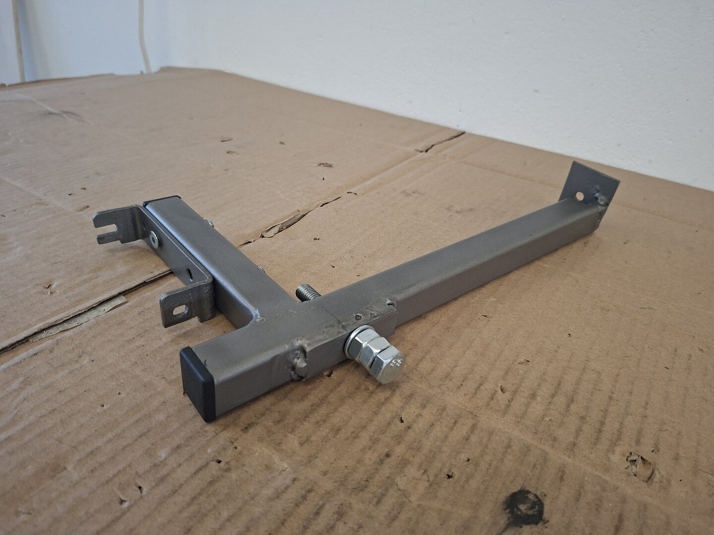

Ich habe jetzt mal einen Kettenspanner geschweißt, der den Motorbock schon mal auf Position hält. Zusätzlich habe ich einen neuen Ritzelsatz mit Kette bestellt und auch eine neue Kettenblattaufnahme. Ein kleines bisschen "eiert" ein Kettenblatt ja immer. Aber ich habe den Eindruck, dass das hier zu viel ist.

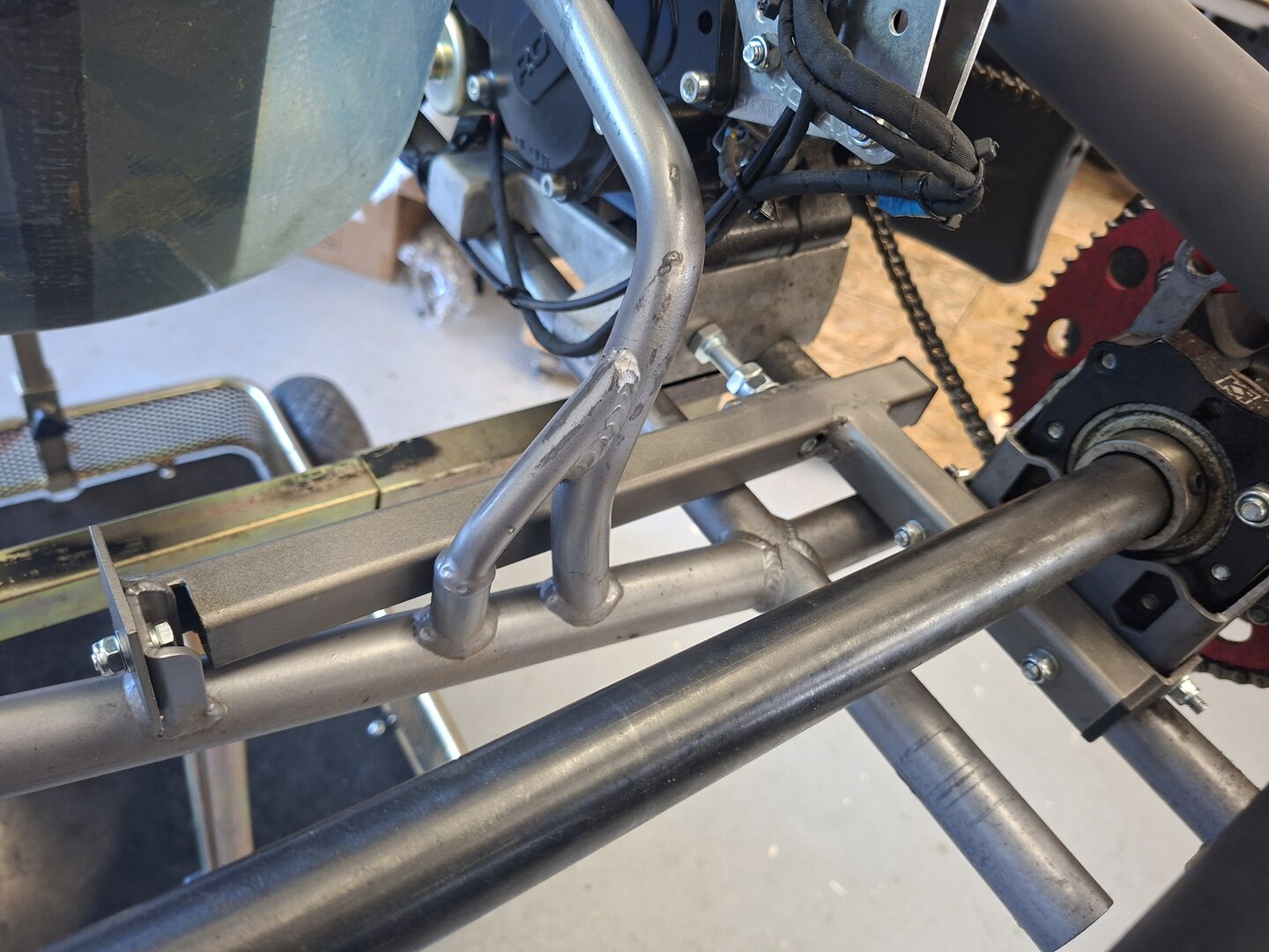

Hier mal der Selfmade-Kettenspanner...
cv17
Beiträge: 53
Registriert: 10.06.2024, 18:39
Re: Bambini-Chassis mit Rotax Minimax Evo Kettenspanner???
Beitrag von cv17 »
Übrigens nochmal dazu:
Die bisherige Lösung ist, eine wesentlich kürzere Kette fahren, kein Kettenspanner und Schmirgelpapier zwischen Motorbock und Rahmen.
Hat jetzt 10 Betriebsstunden keinen Ärger gemacht.
