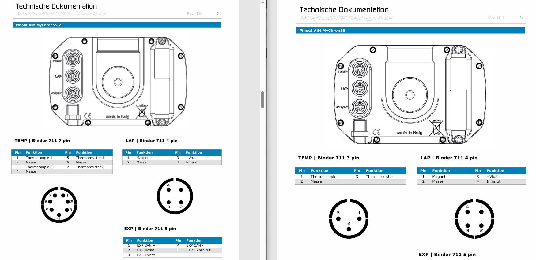

Habe Binder 711 Stecker und Buchsen besorgt und ein Adapterkabel gelötet von 3polig auf 7polig.
Geht! Und ist absolut empfehlenswert, wenn man bedenkt, was für die Kabel für Preise aufgerufen werden!

Re: Hilfe bei Mychron 5
@cv17
Dann weißt du ja bestimmt aus dem FF was miteinander verbunden werden muss?
Im Datenblatt von AIM Waser Temp Sensor Steht ja beim Pinout
1: Analog Signal 2: GND 3: n/c 4: +Vreference
Beim Mychron 5 2t Temp Port:
1: Thermocouple 1
2: GND
3: Thermocouple 2
4: GND
5: Thermoresistor 1
6: GND
7: Thermoresistor 2
Ich schätze wenn ich den auf Ch1 anschließen will, muss ich Analog Signal auf Thermocouple 1 anschließen und +Vreference auf Thermoresistor 1 oder?
Nö, aus dem FF weiß ich da nichts. Ich hab da vor nem halben Jahr mit rum gehampelt, hat auf Anhieb funktioniert und der Junior motzt nur, weil der Temp-Sensor selber kurz vor dem Zylinderkopf einen Wackelkontakt hat...
Im Prinzip habe ich mich aber an die Anschluss-Schemata gehalten, wie sie auch hier im Thread von Deki#91 im letzten September gepostet hat (die sind übrigens aus der originalen Doku von AIM, wenn ich das richtig sehe).
Einfach alles durch verbunden. Thermocouple ist der Wassertemperaturkanal und Thermoresistor ist der Abgastemperaturkanal.
