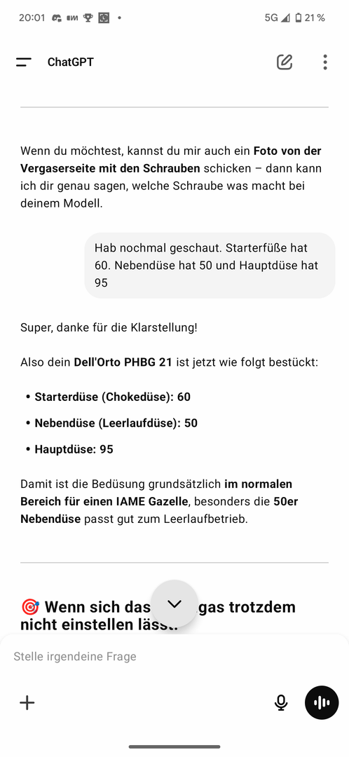

Hab hier auch mal was zum Thema. Habe einen Gazelle Nachbau mit Dellorto PHBG. Gebraucht gekauft. Alle Teile die gefehlt haben, hab ich jetzt dran und er springt ziemlich sofort an. Was er jedoch nicht hält ist Standgas. Er geht aus, obwohl die Schraube komplett versenkt ist. Wenn ich den gaszug so einstellen, dass der Schieber etwas halb geöffnet ist, bleibt er an und hat meines Empfindens nach ein normales Standgas. Verbaut ist ne 95er HD und 60er Nebendüse. Gemischschraube 1 1/2 raus und eben Standgas komplett drin. Qualmt ordentlich 😆 jemand ne Idee wie ich das Gemisch angepasst bekomm, damit die Standgasschraube wieder ne Wirkung hat?

Qualmt ordentlich und kein Standgas....
Kleinere HD

Kurz und knapp. Wird versucht.
Chat gpt spuckt folgendes aus:
