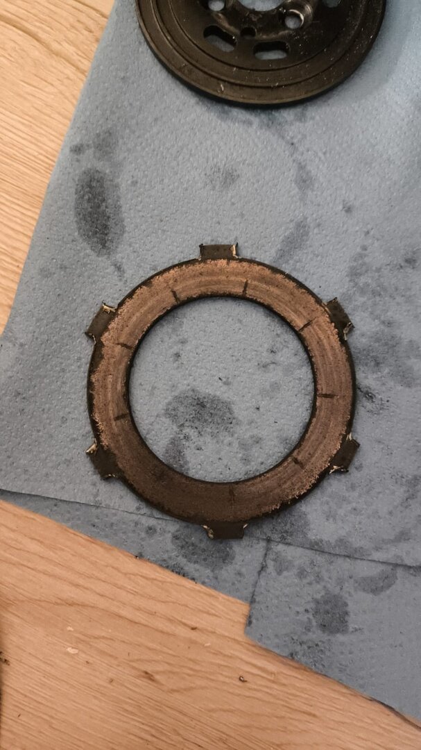

Ich mache grade mein Kart fit für die nächsten Wochen. Ich habe einen IAME K25 Motor und bin auf der Suche nach einer neuen Kupplungsscheibe, allerdings wurde ich bis jetzt noch nicht fündig. Hat von euch noch einer eine Idee wo man eine kaufen könnte?

Was ist denn mit der Scheibe? Rutscht die Kupplung? Ist doch noch Belag drup.
Einbauen weiter gehts.Da war auch nie wirklich mehr als 1mm Belag drauf. Wenn nicht weniger. Ging von den Toleranzen her meine ich auch gar nicht. Die Zähne schlagen schonmal bisschen aus. Kannst nen Schweißpunkt draufmachen und wieder in Form schleifen.

Ach so, was ist das auf dem Tuch? Öl, Wasser oder Bremsenreiniger?

Und war das vorher schon auf der Lamelle?

Das auf Kleinanzeigen hatte ich auch schon gesehen, aber für den Preis ist das keine Option. Ich bin den Motor noch nicht gefahren, kann daher nicht sagen ob die Kupplung rutscht oder nicht. Insgesamt ist auf beiden Seiten noch 1mm Belag (0,5mm auf jeder Seite), allerdings sieht es zum Rand hin schon sehr ausgefranst aus.
Der Motor sieht sonst von innen noch hervorragend aus und müsste noch einige Stunden machen. Kolben gibt es ja auch noch, daher mache ich mir für die nächsten 1-2 Jahre noch keine Sorgen.
Hatte das Tuch nur als Unterlage, müsste etwa Öl vom Motor sein oder WD40.

Solange da nochwas Belag drauf ist und die Kupplung nicht rutscht, passt das. Solltest auch möglich kurz übersetzen und nicht ständig anfahren und bremsen. Du kannst ja mal ein paar Fotos von dem Motor posten. Optische Prüfung funktioniert nicht bei allen Teilen.

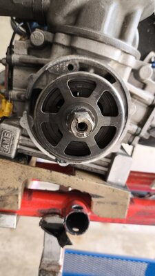

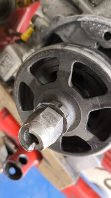

Das Thema mit der Kupplung hat sich jetzt mehr oder weniger von selber geklärt. Beim rausbeschleunigen aus einer Kurve hatte ich auf einmal fast keine Kraft mehr anliegen und dachte erst die Kette oder der Motor hätte was abbekommen. Der Motor drehte zum Glück nahm aber zum Glück noch Gas und drehte auch entsprechend hoch. Nächste Vermutung war direkt die Kette, allerdings konnte ich zuerst noch langsam weiterfahren bis dann gar nichts mehr ging, sodass ich in die Boxengasse abgeschleppt werden musst. Dachte mir zuerst die Kette hätte einen mitbekommen und wäre gerissen oder abgesprungen, aber leider Fehlanzeige. Es stellte sich raus das alle 11 Zähne der Kupplungsglocke fehlten und diese an der Stelle, wo die Zähne normalerweise sind, fast rund war. Da die Kupplungsglocken für die Kupplung recht rar sind wird es nun also wahrscheinlich auf einen Umbau auf die aktuelle IAME Kupplung hinauslaufen.

Ich habe die Kupplung auf die vom Leo umgebaut, hat soweit auch gut funktioniert(bin mir nur nicht 100% sicher ob ich alles richtig gemacht habe, Kupplung funktioniert auf dem Kartwagen zumindest). Ich kann nur kein 10er Ritzel nutzen, da die Kette sonst über die Mutter am Ende schleift. Beim 11er passt es.
Ich habe jetzt nur das Thema, dass die Kupplungsabdeckung nicht mehr passt, da die Kupplungsglocke größer ist als zuvor. Kann ich die Abdeckung einfach ablassen oder passt ggf. die vom Leo?
