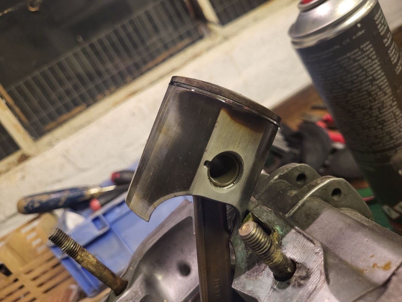

Guten Abend!
Ich habe ziemlich günstig einen verplompten Rotax Pre Evo bekommen.
Da ich keine Ahnung von Nikasilbeschichteten Motoren habe, wollte ich mal wissen was Ihr von der Laufbahn des Zylinders haltet.
Also das Honbild erkennt man noch gut und selbst über der senkrechten "Riefe" über dem Einlass ist noch die Honspur zu erkennen. Sieht irgendwie kurios aus. :D
Der Kolben ist wohl definitiv fertig. Was mich noch wundert, sind die feinen Späne im Kolbenbolzen. Woher kommt sowas?
Sammeln sich der Abrieb des Kolbens tatsächlich so stark im Kolbenbolzen? Sieht auch nach Aluminium aus.
Danke im vorraus.

Ich würde sager der zylinder hat schon die besten tage hinter sich, man sieht schon an vielen dunklen Spuren dass die beschichtung schon gut runter ist. Und dass der kolben soviele spähne hat ist auch kein gutes Zeichen, ich vermute der Verkäufer wusste schon warum er ihn los werden wollte.
Der kolben hat auch schon gut am zylinder geschliffen, sieht man gut auf dem letzten bild, der teil unter dem Bolzen. Könnte auch erklären woher die spähne kommen.
Und eigentlich hohnt man die Nikasil zylinder auch nicht..außer im nötigsten Fall

Danke Dir! Was würdest Du machen? Einfach nochmal nen neuen Kolben rein, geht das noch? Ich wollte bei dem Motor eigentlich mal alle Lager und Dichtungen tauschen und wieder ordentlich zusammensetzen. Jetzt ist die Frage ob eine Neubeschichtung sich lohnt in Bezug auf die Qualität. Weiß nicht ob das so gut ist wie Original. Und kosten tut es ja auch bestimmt 200€. Also soweit ich mitbekommen habe kann man einen Nikasilzylinder auch 1-2 mal honen.
Ja, ich denke auch die Späne kommen von der Seite vom Kolben. Das hatte ich auch noch nicht gesehen.

Der Zylinder sieht m.E. schon gut gebraucht aus, ich habe meinen Rotax bislang ca. alle 20h einmal honen lassen und einen neuen Kolben verpasst.
Alle 50h dann einmal große Revision incl. Pleuel etc. Bis auf KuWe pressen und Honen alles in Eigenregie, Teile wie Pleuel z.B. von Italkit verwendet. Wesentlich günstiger als Original Rotax und als reiner Hobbyfahrer ohne Ambitionen zu Rennen, Meisterschaften etc. auch völlig egal. das nur mal vorweg. Hält auch 50h ohne Probleme! Ich persönlich fahre auch immer genau nach App Angabe, also generell eher zu fett, mag beim Zylinderverschleiss sicherlich auch eine Rolle spielen. Deswegen auch alle 20-25h einen neuen Kolben als reiner Hobbyfahrer.
Gebrauchte Kartmotoren sind ja immer alle frisch revidiert und haben erst 3h gelufen, oder müssen noch eingefahren werden "Ironie aus" - deswegen würde ich einmal alles zerlegen und neu machen. Den Verschleiss sieht man dann oft auch an den Kurbelwellenlagern (bei mir z.B. Kupplungsseitig damals gebrochen,der Käfig.) Auch beim Pleuelwechsel konnte man im unteren Lager deutlichen Verschleiss sehen. Den Zylinder würde ich persönlich einmal mit neuem Kreuzschliff versehen lassen, wenn es klappt und noch Beschichtung da ist, alles gut, ansonsten nach einem guten gebrauchten umsehen, natürlich neueren Baujahres. Mit Neu-Beschichten habe ich leider bislang noch keine Erfahrung gemacht, vielleicht können andere mehr dazu sagen. Aber Zylinder immer "persönlich" kaufen, sofern möglich ... habe mir damals mal welche aus England bestellt, "günstig" bei Ebay, angeblich alles tutti, die waren sowas von fritte ... einmal Lehrgeld bezahlt. Vielliecht einfach mal bei den großen Teams anfragen, nach Zylindern aus der letzten Saison.

Ich bringe den Zylinder jetzt mal zum honen und dann soll der Motorenspezi auch noch mal was dazu sagen und einfach mal machen. :) Trotzdem bin ich natürlich interessiert an euren Meinungen.
Dann fahre ich den Kolben ein paar Stunden und schaue wie der Kolben und die Laufbahn danach aussehen.
Im Tageslicht sieht die Laufbahn aber tatsächlich etwas besser aus. Werde mich mal bezüglich Italkit Pleuel schlau machen. Danke!
Was Du schreibst ist auch mein Gedanke. Alles bis auf pressen und honen mache ich selbst. Alle Dichtungen und Lager sind auch schon bestellt. Und ja, das Lager Kupplungsseitig hat ordentlich Spiel. Das ist mir sofort aufgefallen.
Ich fahre auch immer etwas fetter. Da ich in der Regel nur Membranvergaser fahre, drehe ich den Vergaser so lange zu bis er auf "Enddrehzahl" ist, dass er nicht mehr viertaktet und leicht aus dem Auspuff qualmt. Sonst hat man schnell...hiiiiiiiiiii...JUM!" :D
