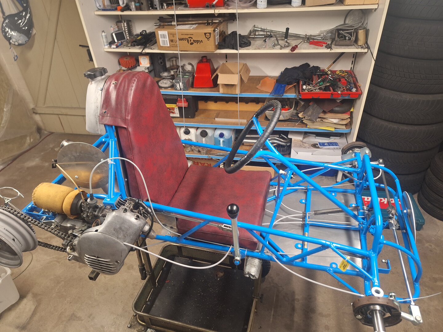

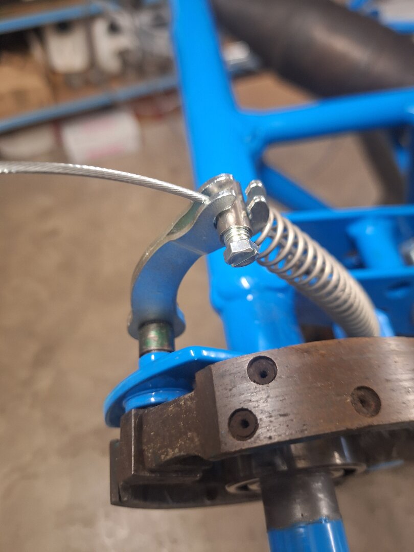

Und weiter ging es mit dem Zusammenbau. Pedalerie nach der Pulverbeschichtung gangbar gemacht. Lenkung komplettiert und eingestellt. Bremsnocken, Hebel und Beläge eingebaut.
Eine Spurstange muss nochmal raus, die hatte ich glatt vergessen, mit in die Galvanik zu geben.
Schalthebel und Gestänge sind eingebaut und eingestellt.
Auspuff probeweise montiert, da muss ich die Halterung nochmal geringfügig ändern.

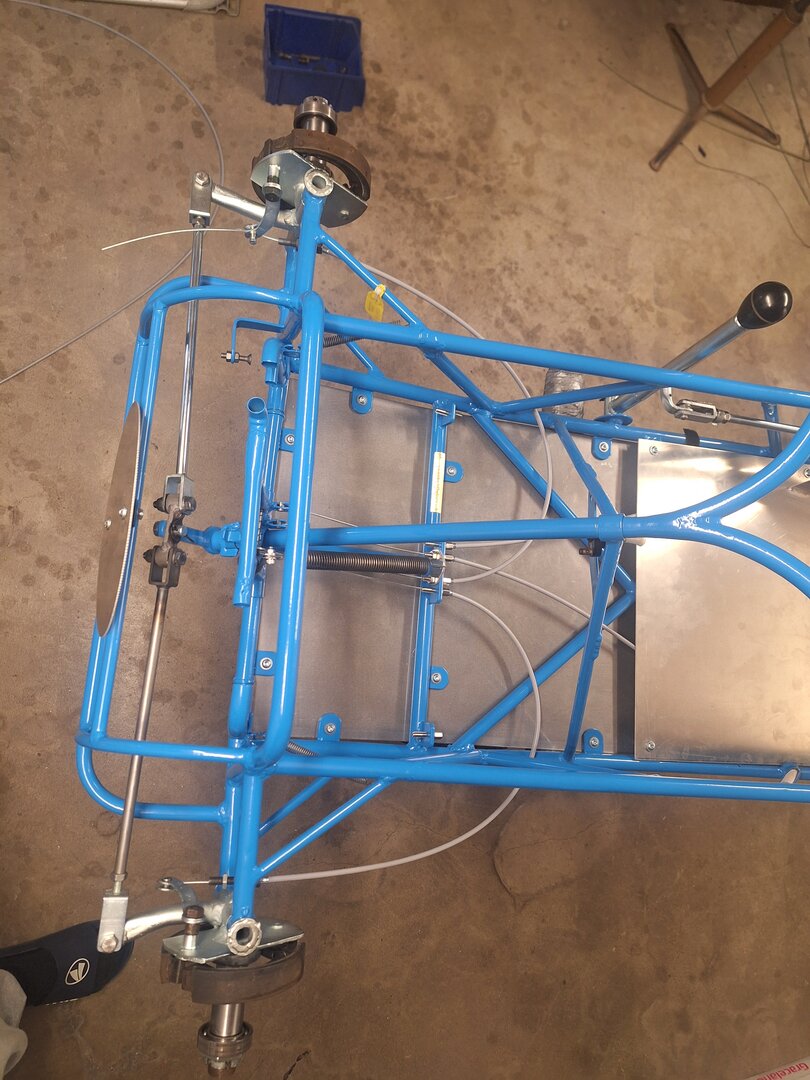

Leider geht's nicht so richtig vorwärts, die bestellten Sachen lassen auf sich warten. Lediglich paar Einstellschrauben für die Seilzüge lagen im Briefkasten. Also just die Gewindelöcher vom Pulver befreit,Einsteller verbaut und da das Bremspedal schon immer etwas entschleunigt zurück ging habe ich mir noch eine Federunterstützung ausgedacht. Die Adaption ans Pedal erfolgte über eine kleine Rohrschelle, an das Blech mit den Einstellschrauben kommt dann noch eine weitere Halterung ran, damit die Feder hoch genug ist und nicht mit den Seilzügen kollidiert. Weiter hab ich heute noch die hinteren Nummerntafeln angepasst und den Sitzbezug zur finalen Prüfung vorm Verkleben eingesetzt.

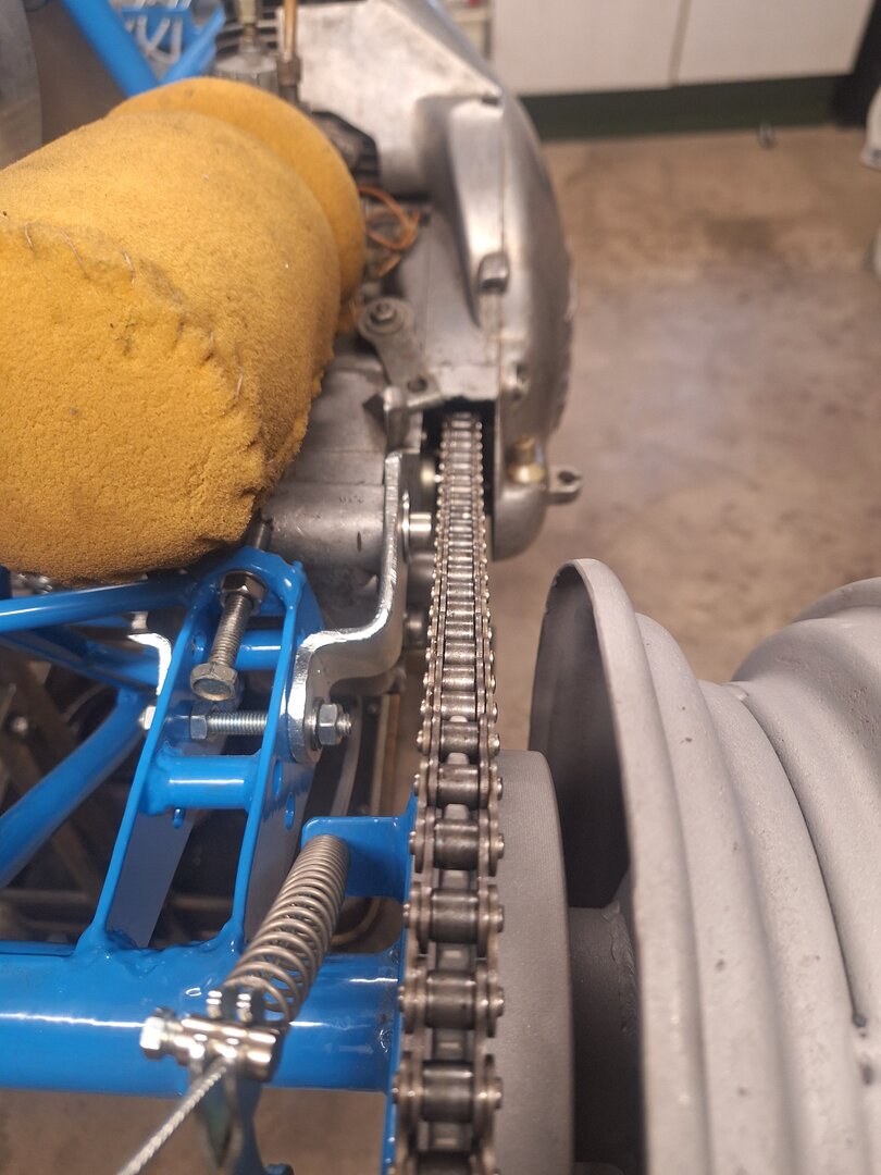

Der Kettenantrieb wurde probeweise montiert, auch hier bedarf es nochmal einer kleinen Anpassung vorm pulvern.

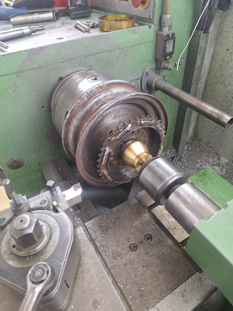

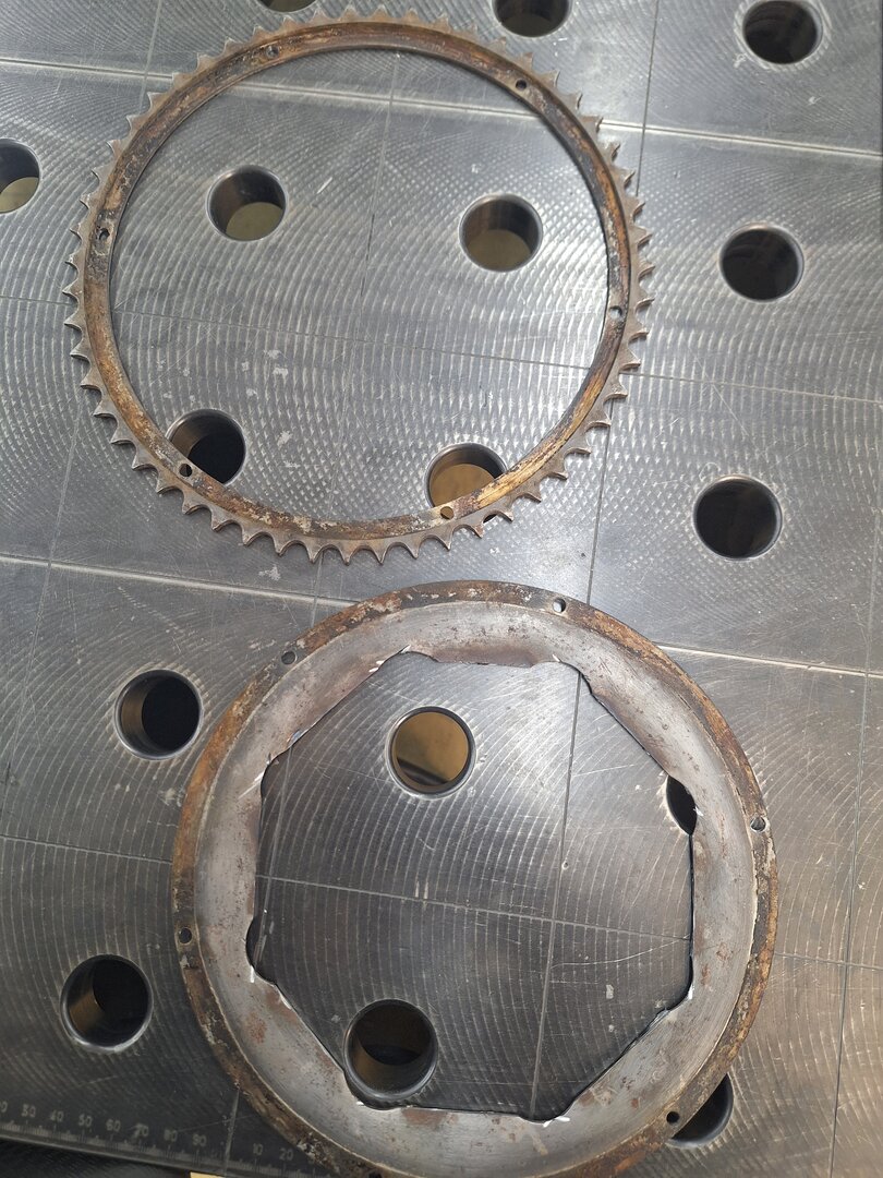

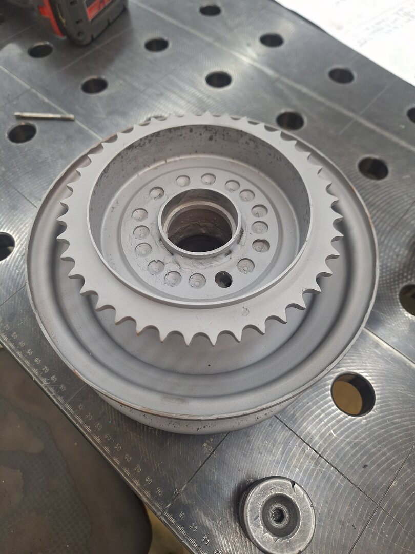

Und weiter ging es am Oldi. Die hintere Felge mit dem Kettenblatt musste nochmal bearbeitet werden. Irgendwann mal, warum auch immer, hat man ein zweites, größeres Kettenblatt auf das vorhandene geschweißt. Zu welchem Zweck, lässt sich nicht mehr ergründen. Problem dabei war, zwischen beiden Kettenrädern war zu wenig Platz. Eine herkömmliche 428er Kette lief zwar auf dem kleinen Ritzel, aber halt außermittig und hakte dabei am großen Ritzel. Noch weniger Sinn ergibt, daß das große Ritzel überhaupt nicht in der Flucht zum Motorritzel stand.Da es beim Rückbau auf original eh über war, fiel es der Flex zum Opfer. Die überstehenden Schweißpunkte habe ich dann auf der Drehbank entfernt. Das ganze Ding dann just noch gestrahlt, die Laufbahn der Bremsbacken geschliffen und probeweise montiert. Passt wieder alles.

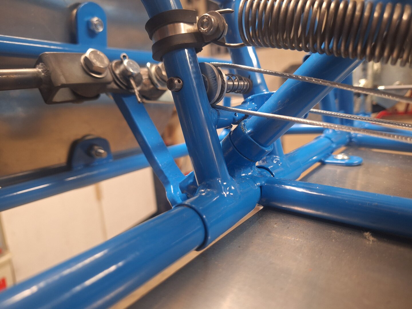

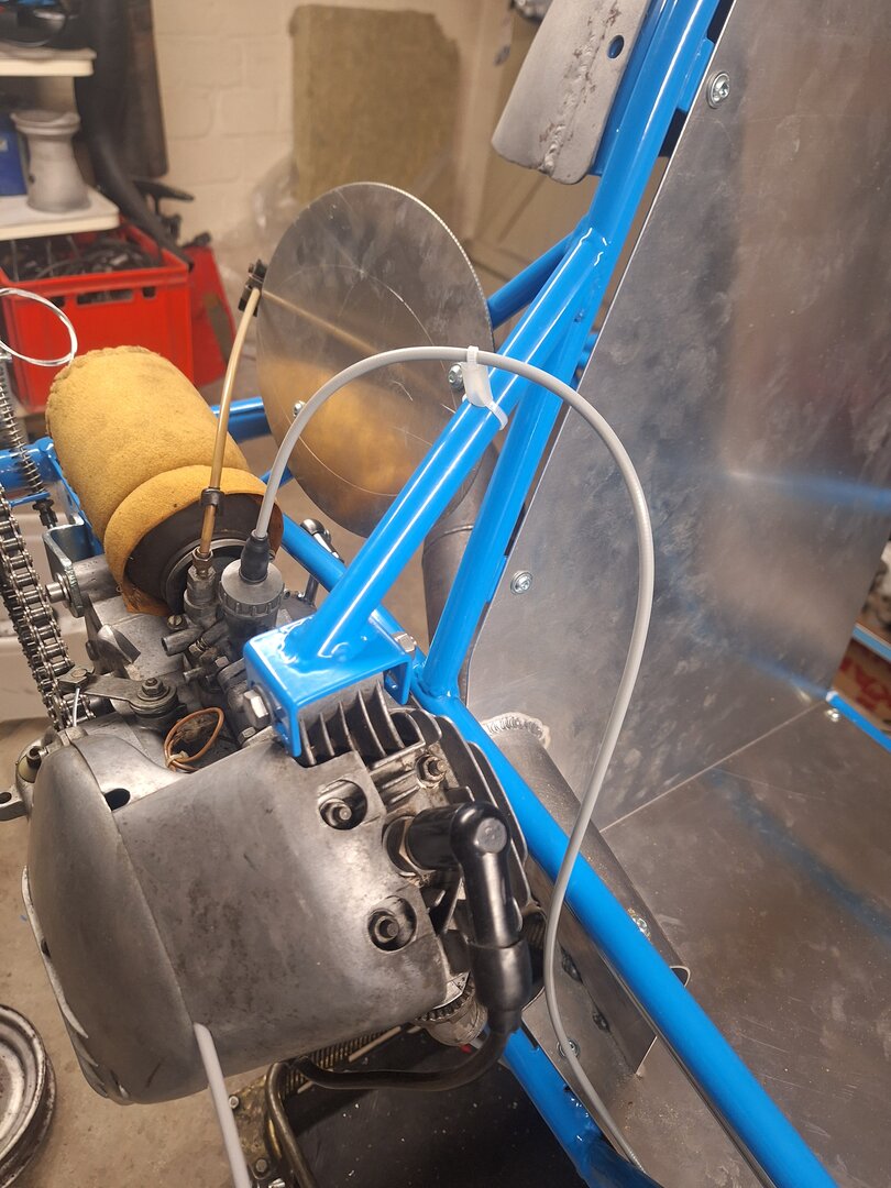

Auch sind nun endlich die neuen Bowdenzüge nebst Zubehör angekommen und wurden direkt eingebaut.
Ganz klassisch und im Stil von früher habe ich mich für die grauen Hüllen entschieden. Zwar schlug das bissel Zeug mit 70 Euro zu Buche, aber schwarze Seilzüge wären ein absolutes NoGo am Oldi. Die Hüllen habe ich als Meterware gekauft und entsprechend abgelängt und mit Endkappen versehen. Die Züge waren vorkonfektioniert und werden nach der Feineinstellung der Bremse dann noch entsprechend eingekürzt. Sieht alles noch etwas wild verlegt aus, für die Befestigung habe ich nun extra nochmal alte Blech-Kabelbinder im Stil der DDR Zeit bestellt und warte aktuell auf die Lieferung. Neumodische Kunststoffkabelbinder an das Auto zu machen, eher würde ich mir ne Hand abhacken lassen. Die Blechkabelbinder sind zwar exorbitant teuer, aber drauf geschissen. Perfektion wird an solchen Kleinigkeiten bemessen und genau diese Kleinigkeiten ergeben für mich das perfekte Ganze. Oder anders gesagt, ich stehe zu meiner Macke...
Bis auf die Choke Bedienung ist nun alles neu. Eine erste Funktionsprobe war ok, alle Bremsen bewegen sich gleichmäßig.
Die beiden hinteren Bremsen haben jeweils einen separaten Bowdenzug, die vorderen Bremsen werden beide nur über einen Bowdenzug betätigt. Die Verbindung zum Pedal erfolgt hierbei über eine Umlenkrolle, welche es verhindert, daß ein Rad stärker bremst, als das andere. Simple, funktionelle Technik, erfinderisch waren die Jungs damals schon.
