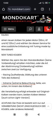

So wie ich das interpretiere, geht es primär um eine Gewichtsreduzierung (Bild mit Waage), ergänzend kommen dann noch Anfasungen am Kolbenhemd hinzu.

Stimmt! Die Waage hatte ich nicht mit in Betracht gezogen.
Gewichtsreduzierung könnte hinhauen. In der Beschreibung steht ja nur irgendwas von "Aufhellung"

Wenn du mal schlechte Laune hast, musst du nur bei Mondokart den Katalog durchlesen. Da kommen die dollsten Dinger raus.fa.bio.lous hat geschrieben: 26.02.2025, 18:36 Stimmt! Die Waage hatte ich nicht mit in Betracht gezogen.Gewichtsreduzierung könnte hinhauen. In der Beschreibung steht ja nur irgendwas von "Aufhellung"
Aufhellung = "lighting" - also Erleichterung des Kolbens

Die Übersetzungen sind teilweise echt geil. Die extreme beleuchtung ist die zylinder innenbeleuchtung. Bringt 3 Zehntel
