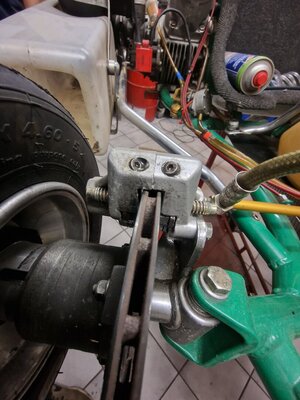

Moin Leute,
Ich hab ein Problem mit meiner Bremse.
Sie drückt die Bremsflüssigkeit raus und ich würde gerne die Klötze tauschen. Leider finde ich absolut keine Nummer an Sattel oder Klötze.
Erkennt jemand diesen Sattel?
Danke im voraus
Danke im voraus

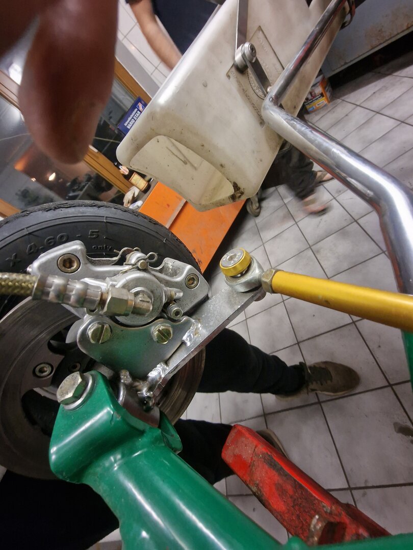

Re: Welche Bremse habe ich?
Oha, die kommen straight aus dem letzten Jahrtausend.
Müsste ca. 94 bis 98 gewesen sein.
Ob du da noch Teile für bekommst, ist fraglich.
Vielleicht mal bei den GKC Leuten auf FB nachfragen.
Kommt eine neuere Bremsanlage für dich in Frage?
Wobei man für das Geld schon fasst ein neueres rolling chassis bekommt...

Ich glaube nicht, dass man bei den GKC Leuten eine Vorderradbremse für einen Schalter findet.
Ist das ein Extreme oder Mitox?
Es gibt sicher Leute, die dafür noch Teile haben.
Die Engländer fahren „historische“ Schalter.
Sofern du Facebook hast, such mal nach „Formula C Drivers“

Um ehrlich zu sein, keine Ahnung.
Ich habe das Kart vor zwei Wochen günstig geschossen und hatte gedacht, mal nach Oppenrod oder Wittgenborn zu fahren und paar Runden zu drehen.
Leider war es mit entlüften der bremsen nicht getan.
Was ich zum Rahmen sagen kann, es steht CIK 011 drauf und hat einen tm kv95 Motor

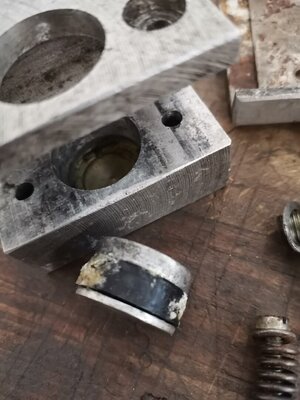

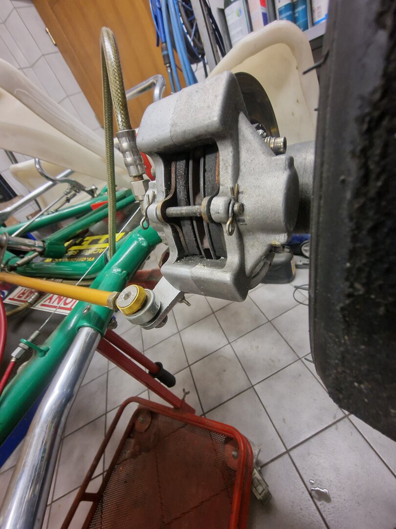

So, ich als Oldikart Freund haue hier direkt mal wieder nen Veto rein. Eh man Geld für was neues raushaut, geht man erstmal auf Fehlersuche. Irgendwo muss ja ne Leckage sein, die es zu finden gilt. Ich tippe auf Manschette bzw Dichtring, je nachdem was da verbaut ist. Auf den Manschetten findet man in der Regel immer irgend eine Angabe und kann anhand dieser im Netz suchen. Da wird man sicher fündig.
Augenscheinlich ist auf den Bremsbelägen noch genug Material drauf, ein Wechsel erschließt sich mir nicht wirklich. Dort kann man mit entsprechenden Beilagen noch ne ganze Weile fahren.
Es gibt einige Händler, die eine breite Auswahl an Belägen haben und die sind mit entsprechenden Maßen online zu finden. Einfach mal vergleichen. Wenns nicht exakt die gleiche Form hat, ist das auch nicht weiter tragisch. Hauptsache das Lochbild stimmt. Man kann auch mit etwas handwerklichen Geschick Beläge umbohren und auf die Tony Bremse anpassen.Und mit noch mehr Geschick kann man sich die Beläge auch selber herstellen.
Wir haben kürzlich ne alte Birel Bremse komplett neu aufgebaut und angepasst,weil es dafür auch nichts mehr gibt. Das Alu war innen am Kolbensitz schon regelrecht zerfressen. Sattelhälften aufgespindelt und Edelstahlbüchsen eingeschrumpft. Und dann das ganze mit neuen CRG Kolben und Manschetten ausgestattet. Die Bremse funktioniert wieder 1A am 125er Schalter.
Nur mal so als Beispiel...mit sowas habe ich bei alten Karts eigentlich immer zu tun und man mag es kaum glauben, man kriegt sowas wieder instand gesetzt.

Reparieren scheint allgemein zum Fremdwort geworden zu sein. Ich behaupte einfach mal, die Bremse ist für unter 100 Euro einfach instand zu setzen. Da werden mit Sicherheit nur die Dichtungen bzw Topfmanschetten durch sein. Und..,das kostet ja nun wirklich kein Geld, eine Fehlerdiagnose sollte man wenigstens vornehmen. Erst dann würde ich persönlich darüber entscheiden, ob es ein Fehlkauf war oder nicht. Da ist man mMn immer recht schnell mit einem Urteil bei der Hand und man liest sehr oft , 'alt...schmeiß lieber weg'.
