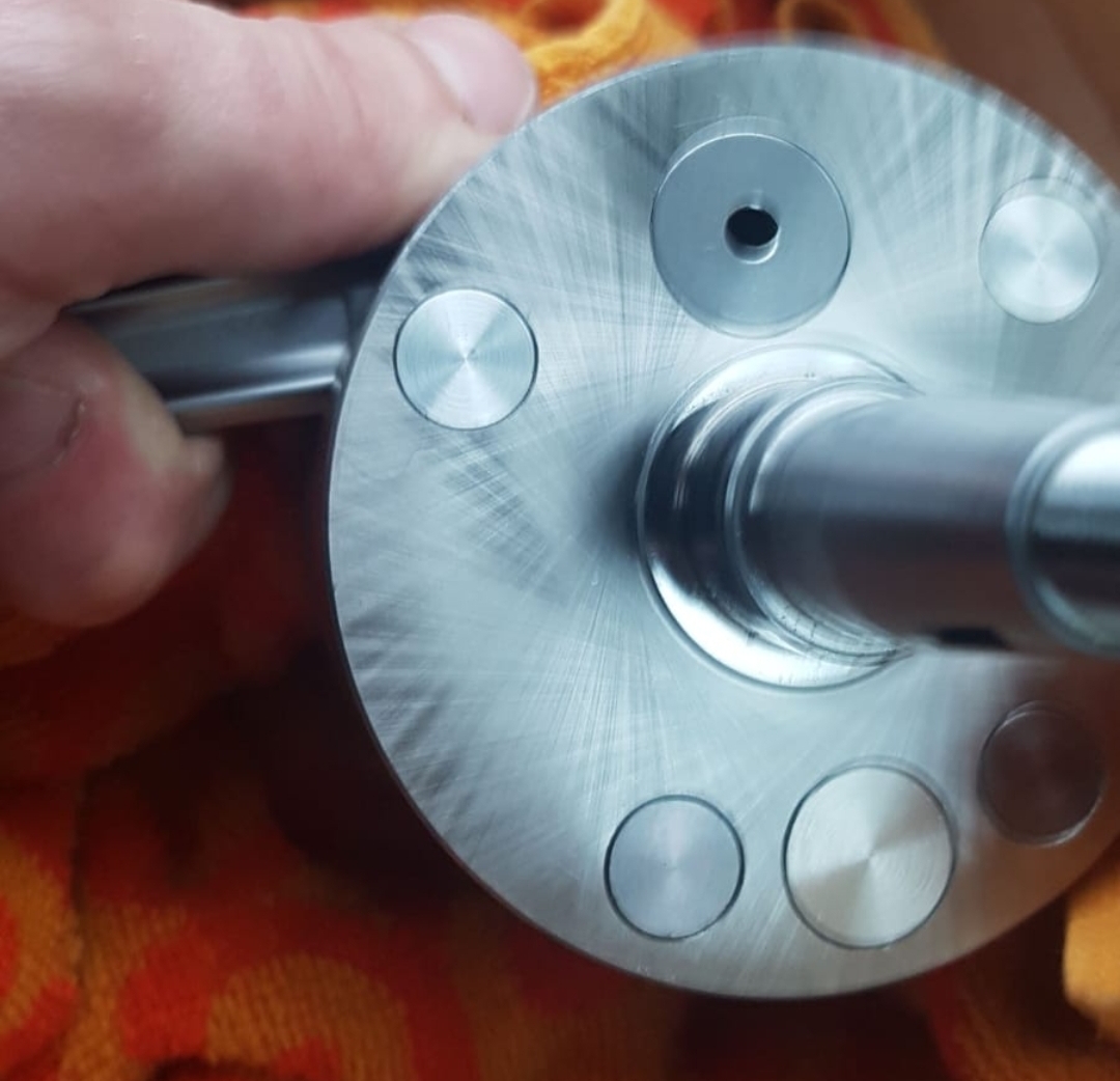

Kurbelwelle Standart oder F7
Woran erkennt man denn den Unterschied.
Logisch an der Anzahl und Beschaffenheit der Wuchtgewichte.
Aber welche Welle hat nun was verbaut ?
Lg Oli
Lg Oli

Re: KZ10b Kurbelwelle
F7 mit 20er Hubzapfen. Also rein optisch. Ansonsten 22er
War auf das "Ansonsten "bezogen. Gibt die f7 als 20er als auch 22er Hubzapfen .
