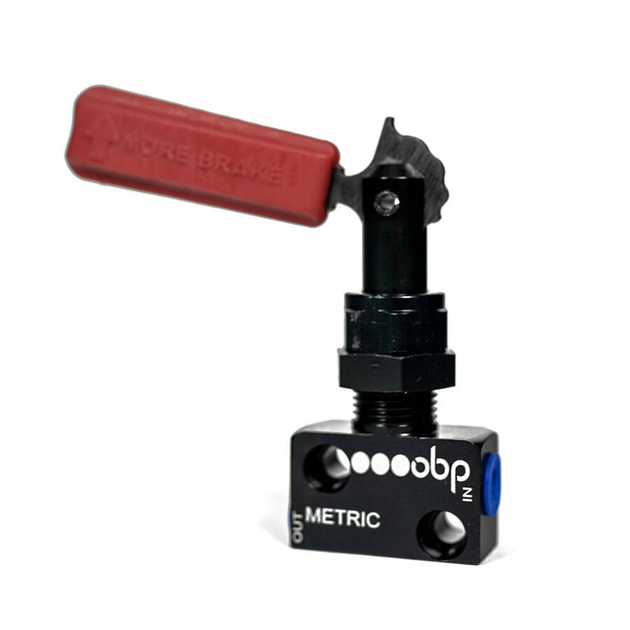

Ich habe im Automobil Motorsport Zubehör ein sogenanntes "Bremskraftregelventil mit Hebel" gefunden. Dieses soll die Bremskraft in 6-7 Stufen bis zu 60% reduzieren können.
Wahrscheinlich wird bei Reduzierung der Bremskraft die benötige Kraft zum betätigen des Geberzylinders grösser.
Aber es klingt nach einem Lösungsansatz, oder ?

Das habe ich in meinen Rallye und Rennfahrzeugen auch verbaut aber das ist ja sozusagen nur eine Reduzierung der Bremskraft in einem Kreis, sprich ich kann die Hinterachse bei Regen oder Schotter anders einstellen, quasi wie der Waagebalken beim Kart. Aber mein Anliegen war ja zwei Bremszylinder in einer Leitung zu bedienen, das ist ja eine ganz andere Frage und AufgabeDeki#91 hat geschrieben: 19.10.2024, 02:00 Ich habe im Automobil Motorsport Zubehör ein sogenanntes "Bremskraftregelventil mit Hebel" gefunden. Dieses soll die Bremskraft in 6-7 Stufen bis zu 60% reduzieren können.
Hier noch ein Link: https://www.isa-racing.com/fahrzeugtech ... -mit-hebel

Die Idee dahinter ist mit dem Drosselventil den Bremsdruck auf VA so weit zu minimieren wie man es benötigt. In bestimmten Fahrsituationen kann man per Hebel den Bremsdruck auf der VA dosiert freigeben.turbo16e2 hat geschrieben: 19.10.2024, 18:57 Das habe ich in meinen Rallye und Rennfahrzeugen auch verbaut aber das ist ja sozusagen nur eine Reduzierung der Bremskraft in einem Kreis, sprich ich kann die Hinterachse bei Regen oder Schotter anders einstellen, quasi wie der Waagebalken beim Kart. Aber mein Anliegen war ja zwei Bremszylinder in einer Leitung zu bedienen, das ist ja eine ganz andere Frage und Aufgabe
Die Idee mit zwei Geberzylindern wird sehr komplex... dazu braucht man Drosselventile, Rückschlagventile, Wegeventile samt Steuerung und je nach Betätigungsart auch Sensoren.
