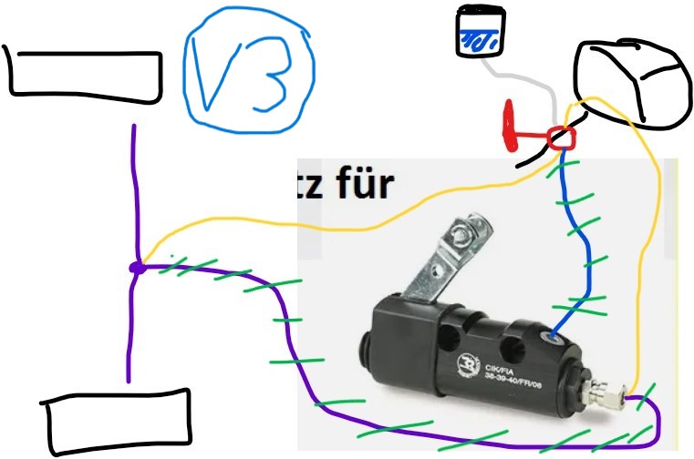

du meinst quasi so, oder???
Jenachdem welcher Zylinder mehr Druck ausübt bremst dann dementsprechend stark. Das wäre so gewünscht von der Funktion!

..bei einer der durchgeschleiften Varianten verschliesst man evtl jeweils dem davorgeschalteten zylinder die Durchflussmöglichkeit...?
Letzte Mögliche Variante 3 hier.. Anschlussleitungen für diese Variante gelb dargestellt.

Ja, das wäre T-Stück, oder wie willst du sonst durchschleifen durch den Geberzylinder ?!
Ich würde es nur mit T-Stück probieren, weil sonst kann es zu Fehlfunktionen (die sich erst im Fahrbetrieb summieren) kommen und gefährlich werden.

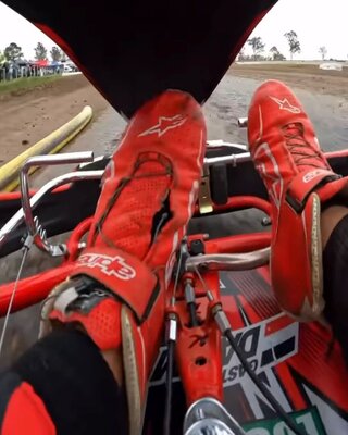

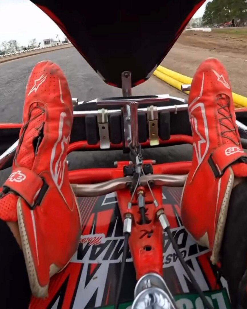

Ich an deiner Stelle würde - wie schon geschrieben - die Vorderradbremse nur über den Handbebel betätigen und die Fußbremse auf hinten lassen.
Die Bewegungsabläufe hast du schnell raus, ich selbst bin jahrelang so mit dem Rotax gefahren.
Kombibremssysteme wie z.B. bei vielen Motorrädern sind speziell dafür konstruiert und haben entweder einen separaten Bremskolben im vorderen Bremssattel für die Betätigung mit der Hinterradbremse oder Rückschlagventile im ABS.
