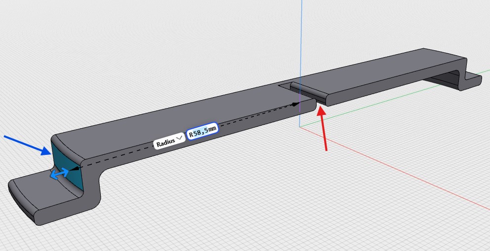

- Beiträge: 2250
Re: Messhilfe für HA Spurbreite einstellen
Ich mache es auch über Distanzringe, allerdings wenn man verschiedene Felgen (Einpreisstiefe) verwendet kann schnell ein Fehler passieren. So bin ich letztens mit HA 136cm (!) rausgefahren und habe mir gedacht hääää ?!!!?!
Über den Ansatz dass sich das wie längere HA habe auswirkt habe ich nicht nachgedacht, aber das ist schnell überprüft beim nächsten Testtag.
Ich habe eine einfache Lösung angepeilt, also etwas was man in die Felge einklemmt und somit einen Anschlag (rote Markierung) für das Massband hat.
Problem dabei ist dass der innere Durchmesser (blaue Markierung) nicht bei allen Felgen gleich ist.
Es ergibt sich natürlich die Möglichkeit hier eine verstellbare Arretierung zu konstruieren, aber ich möchte es so schlicht wie möglich halten.
Werde mal einen Prototypen drucken und mit dem Mass R=58,5mm auf R56,5mm runter gehen, sollte dann auf jede Felge passen.
