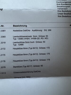

Hier einmal was ich die Tage noch bestellt habe k28 Nadel steht nicht drauf hab ich immer da

Niehaus hat geschrieben: 04.07.2024, 21:06 Hier einmal was ich die Tage noch bestellt habe k28 Nadel steht nicht drauf hab ich immer da
Leerlaufdüse LD60 ist Standard und immer gleich. Das Leerlaufsystem wird über den Einsatz B48...Bxy eingestellt.
B50 passt, ggf. noch B52. Für tiefere Temperaturen, hohen Luftdruck und geringe Luftfeuchtigkeit noch einen Düsenstock DQ270 und ggf. DQ271
(gilt für Vledderveen auf N.N.)
