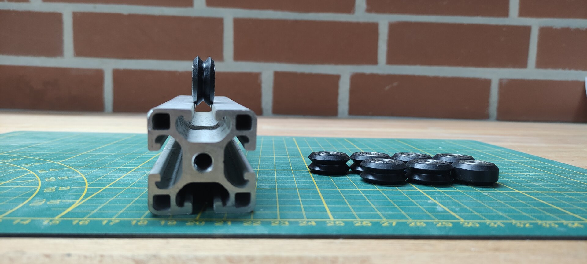

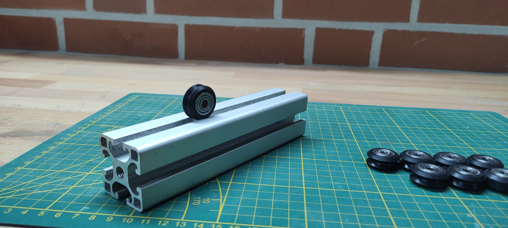

Re: Tür in Trennwand von Doka / Mixto Kastenwagen einbauen
Ich habe solche Sachen schön öfter gebaut.
Wenn man die Tür auf min. 4 Rollen laufen lässt, wackelt da rein garnichts. Mit Linearführungsschienen erst recht nicht.
Ich hätte sogar noch Rollen mit Kugellager für ein Nut 8 Aluprofil da.

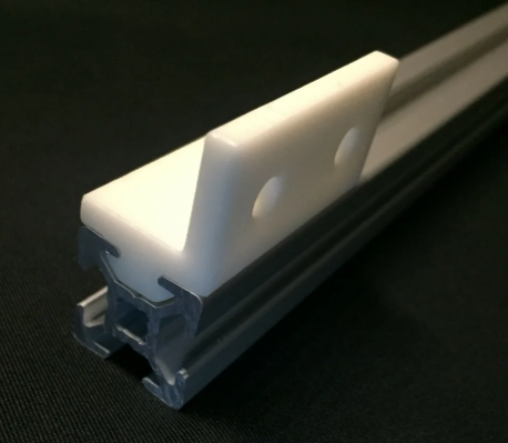

Von den ITEM Profilen gibt es auch sehr flache z.B. 40x16mm
Dann gibt es schon keine Probleme mit Stolperfalle oder dass mal was in die Rille fällt und klemmt.
Und Gleiter an die man direkt ne Platte anschrauben kann gibst auch
Ich empfehle die Tür nur oben einzuhängen und unten nur über Winkel am Durchgang zu führen.Dann gibt es schon keine Probleme mit Stolperfalle oder dass mal was in die Rille fällt und klemmt.

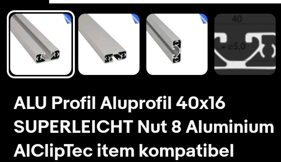

Die schmalen ITEM Profile gibt es auch als 20x10mm
Also nochmal etwas platzsparender.
Motedis.de ist da eine sehr gute und günstige Anlaufstelle.
