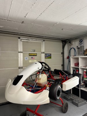

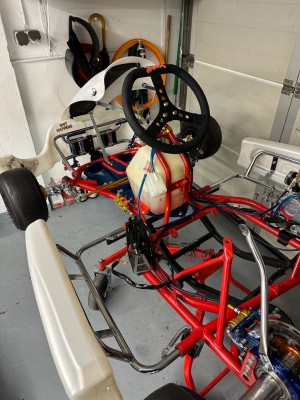

Moin, ich will ein paar Kleinigkeiten an meinem Kart umbauen und brauche da mal Hilfe…

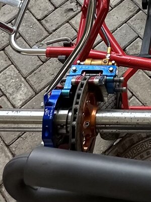

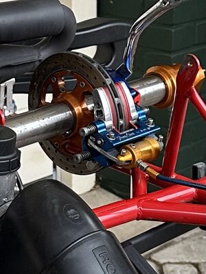

Zum einen würde mich interessieren, ob man meinen Bremssattel gegen einen aktuellen tauschen kann?
Haben die alle die gleichen Maße oder muss ich da mit Adaptern, anderen Bremsscheiben etc rumprobieren?

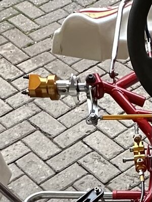

Außerdem würde ich ggf. einfach aus rein optischen Gründen, da ich ja ein Schalter Chassis habe und Rotax fahre die Querlenker, Radsterne etc. gegen welche ohne Bremshalterung tauschen.
Wie sieht das aus, muss man da auch auf irgendwas achten oder passt „alles“?
Ich hänge ein paar Bilder an

Beim Bremssattel müsste man mal schauen.
Aber es lassen sich in der Regel immer Adapter anfertigen.
Bei den Achsschenkeln (nicht Querlenker) dürfte es einfacher werden. Da dürfte sich rein an der Aufnahme nichts geändert haben.
