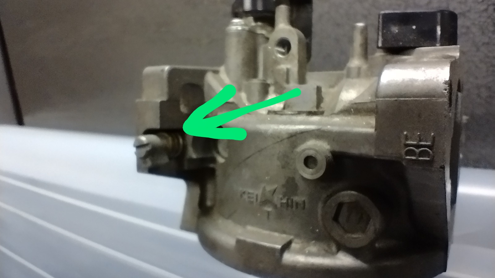

Hallo Marcel,
schau mal seitlich am Vergaser, da gibt es eine Schraube die man so etwa eine viertel Umdrehung verstellen kann. Gegen den Uhrzeigersinn fettet man das Gemisch an, im Uhrzeigersinn wird es magerer.
Vermute hier könnte die Ursache liegen.
