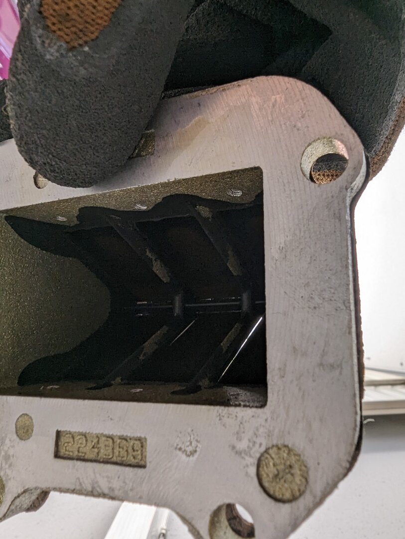

Zur besseren Einschätzung von deiner Membran. So ist der Lichtspalt bei mir. Seitlich sehr groß. Vorne an der kurzen Seite war überhaupt kein Lichtspalt sichtbar.

Sind das denn schon die neuen Membrane?
Ziemlich genau so sieht das bei mir auch aus...

Das ist noch der alte Membranträger mit alten Membranen.

Ich habe jetzt auch einen neuen Membrankasten bekommen. Seitlich von den Membranen ist bei diesem teilweise auch ein sehr feiner Lichtspalt erkennbar. Allerdings deutlich geringer als in dem Foto oben.
Von Rotax habe ich die Info bekommen, dass der alte Vergaserstutzen (267410) identisch ist zum neuen (267411). Es gab lediglich eine Umstellung des Lieferanten, weshalb die Teilenummer geändert wurde.
