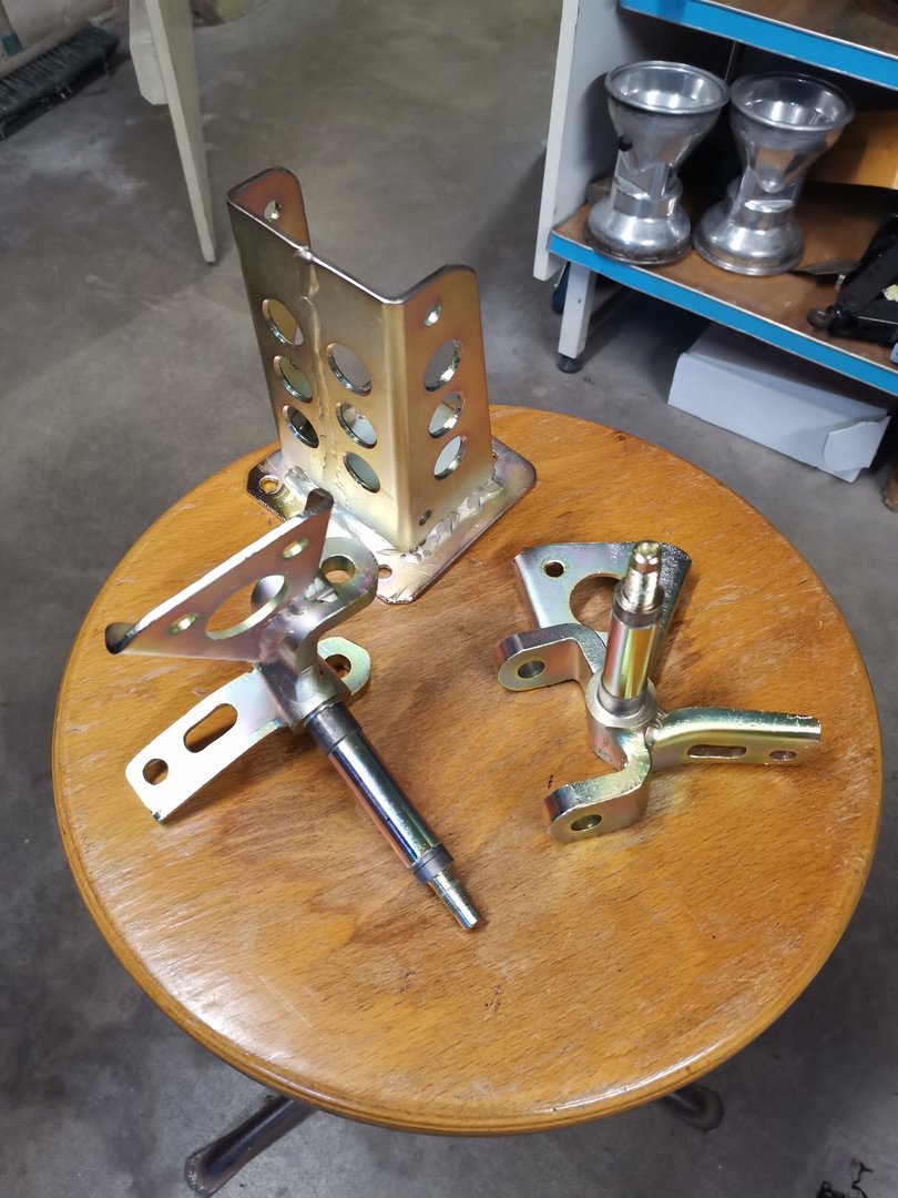

Die letzten Teile sind nun heute wieder eingetroffen, Achsschenkel und Motorträger sind frisch galvanisch verzinkt.
Die Zeit des Wartens hab ich mir indes mit der Aufarbeitung des Auspuff vertrieben. Birne und Schalldämpfer feingestrahlt und mit neuen Lack versehen.

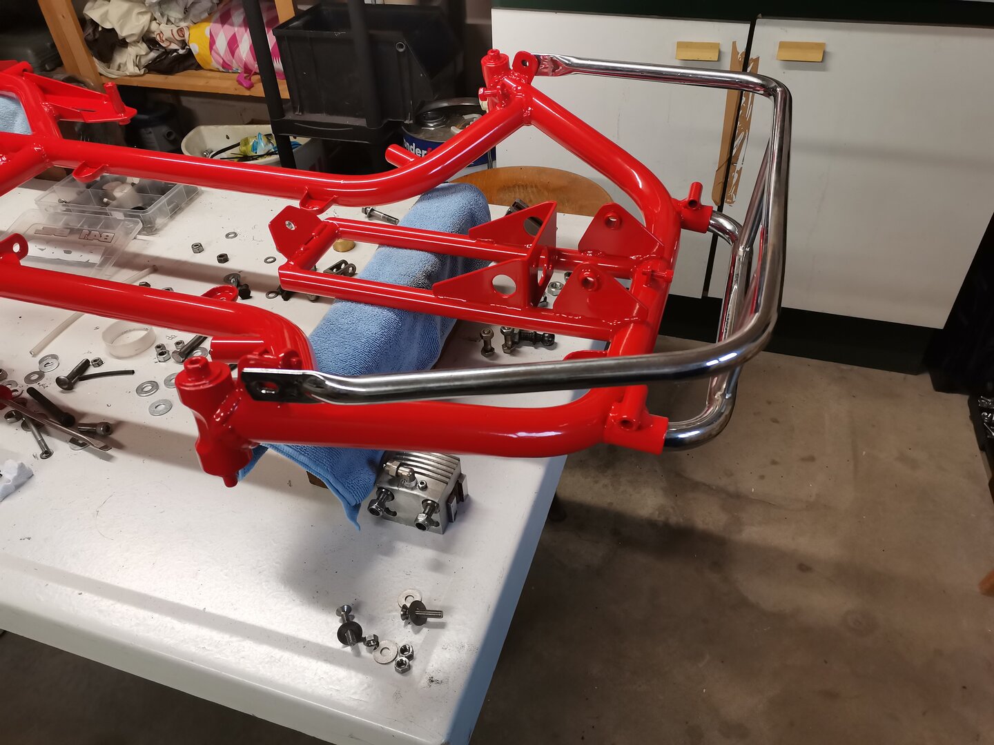

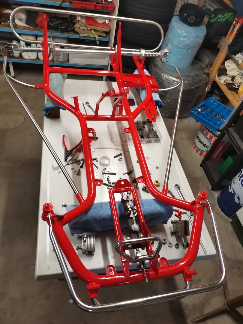

Dann will ich mal wieder ein Update posten.
Zusammenbau läuft, die Kombination aus rot, Chrom, poliertes Metall und Alu wird wohl ganz chic aussehen, denke ich mal.
Stoßstangen, Seitenbügel, Hauptbremszylinder und Bodenblech sind drin. Lenkstange und Pedalerie ebenso.

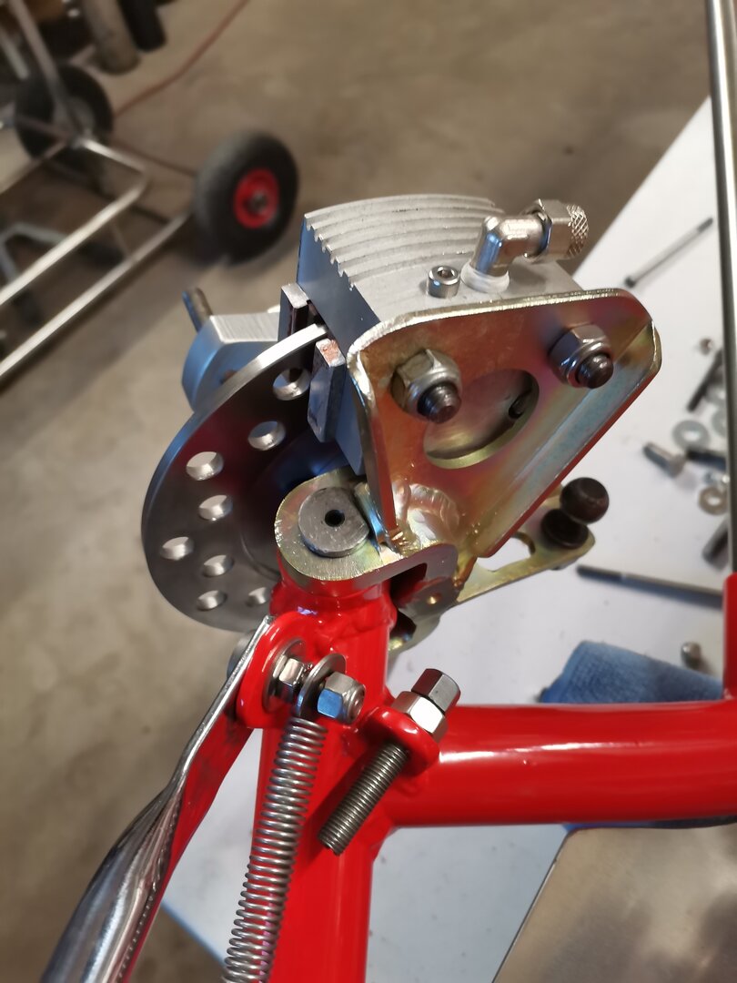

Und weiter geht's mit dem Zusammenbau. Motorträger und Schaltumlenkung samt Stangen sind drin, die Vorderachse mit der Bremsanlage ebenso eingebaut...
Motorträger und Achsschenkel wurden gestrahlt und galvanisch verzinkt.

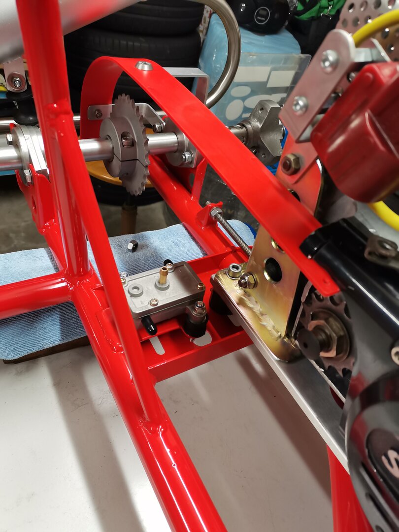

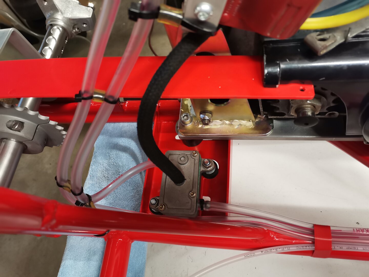

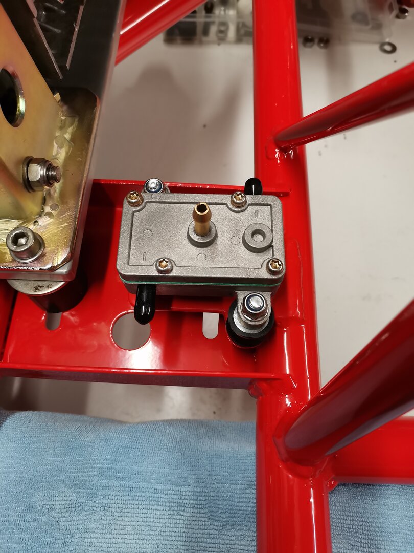

Nächster Bauabschnitt...
Benzinpumpe und Motor haben Einzug gehalten. Bei der Spritpumpe vertraue ich nun auf Technik aus der nicht-sozialistischen Fertigung, das muss einfach standfest funktionieren. Eine mechanische Pumpe wie früher stand nicht zur Debatte und durch die Rückrüstung von Membranvergaser auf Standart BVF Vergaser war eine solide Benzinpumpe unumgänglich.
Der Motor bekam eine kleine Bohrung ins Motor Gehäuse, dort bekommt die Pumpe ihren Unterdruck.

Beitrag von MZ-HB »

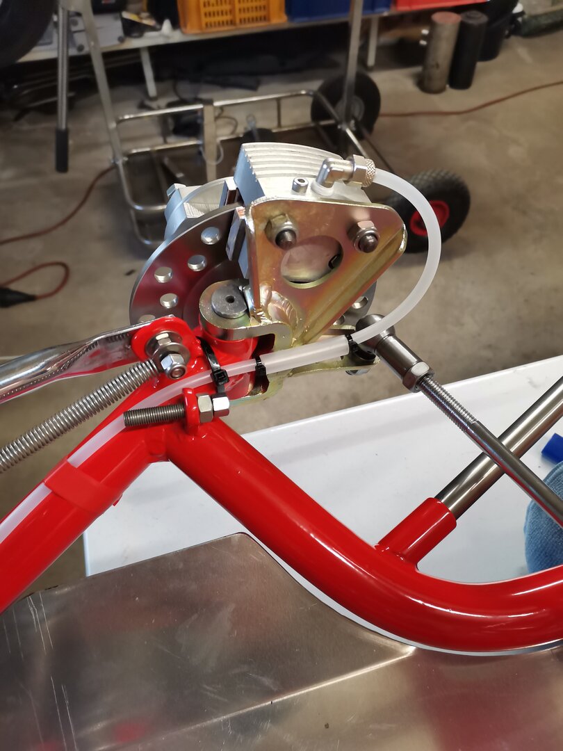

Letztes Wochenende hab ich wieder etwas Zeit gehabt, um am kleinen 50er weiter zu bauen. Die Bremsschläuche für die vordere und hintere Bremsanlage hielten Einzug. Hierbei vertraue ich nun auch auf 6mm Kunststoff Leitungen aus dem Standart Kart Regal. Früher wurden häufig Metallbremsleitungen vom Kfz genommen und zurecht gebogen, allerdings waren auch Kunstoffleitungen im Einsatz. Von daher gibt's da keine Bedenken in Sachen Originalität.
Im Bereich der Scheuerstellen habe ich zusätzlich noch Kunststoffschlauch über die Bremsleitung gemacht.

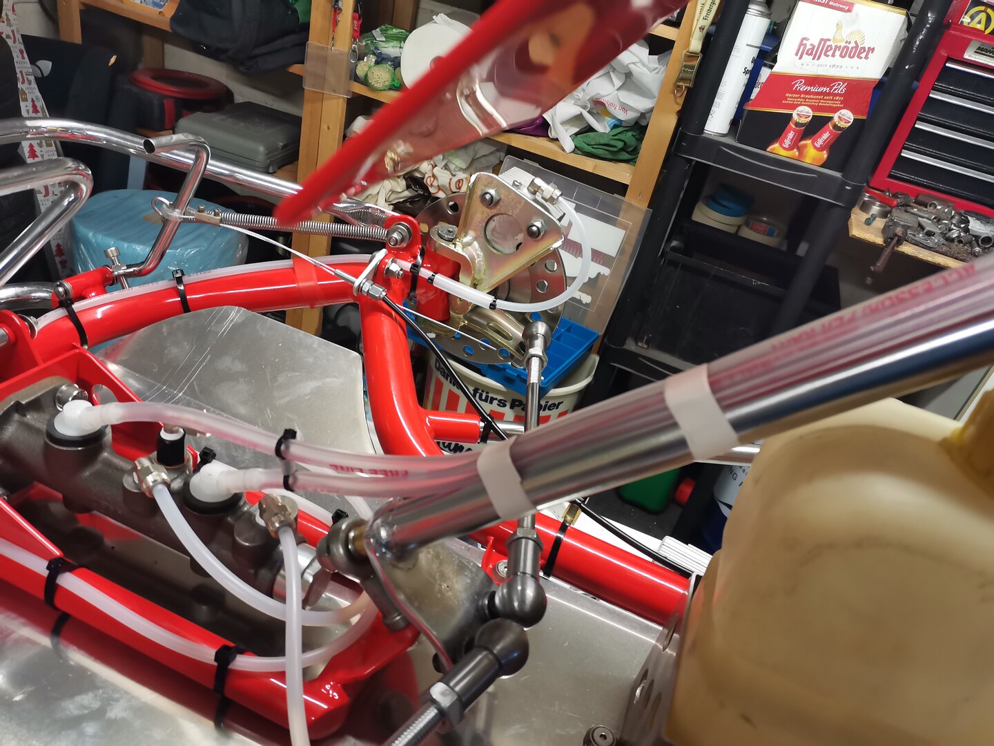

Beitrag von MZ-HB »
Und weiter ging es mit Fummelkram. Benzinschläuche und Bowdenzüge sind eingebaut, die "Vorratsbehälter" für die Bremsfllüssigkeit in Form von Schläuchen wurden angebracht. Der Tank, ursprünglich ein Kühlwasser-Vorratsbehälter vom Wartburg 311 bzw 353 bekam einen zusätzlichen Anschluss für Rücklauf und Tankentlüftung eingebaut.
