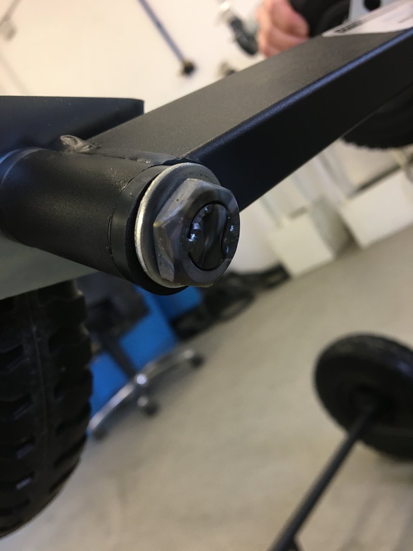

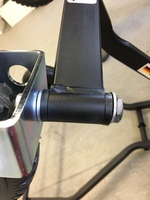

auf den Bildern sieht man nun unsere Lösung. Wir haben das angeschweißte Rohr bündig abgeflext und den dazugehörigen Bolzen sowie Mutter ebenfalls gekürzt bzw. abgeschliffen. Damit sich die Mutter nicht aufdrehen kann ( falls doch mal ein Radwechsel nötig ist ) kurz mit zwei Schweißpunkten fixiert. Nun haben wir 3 cm gewonnen und können den Kartwagen ohne Probleme benutzen.
Beiträge: 1383
Re: Alternative Stone Kartwagen
Gute Lösung
Die untere Unterlegscheibe kann man zur Not auch noch weglassen.
