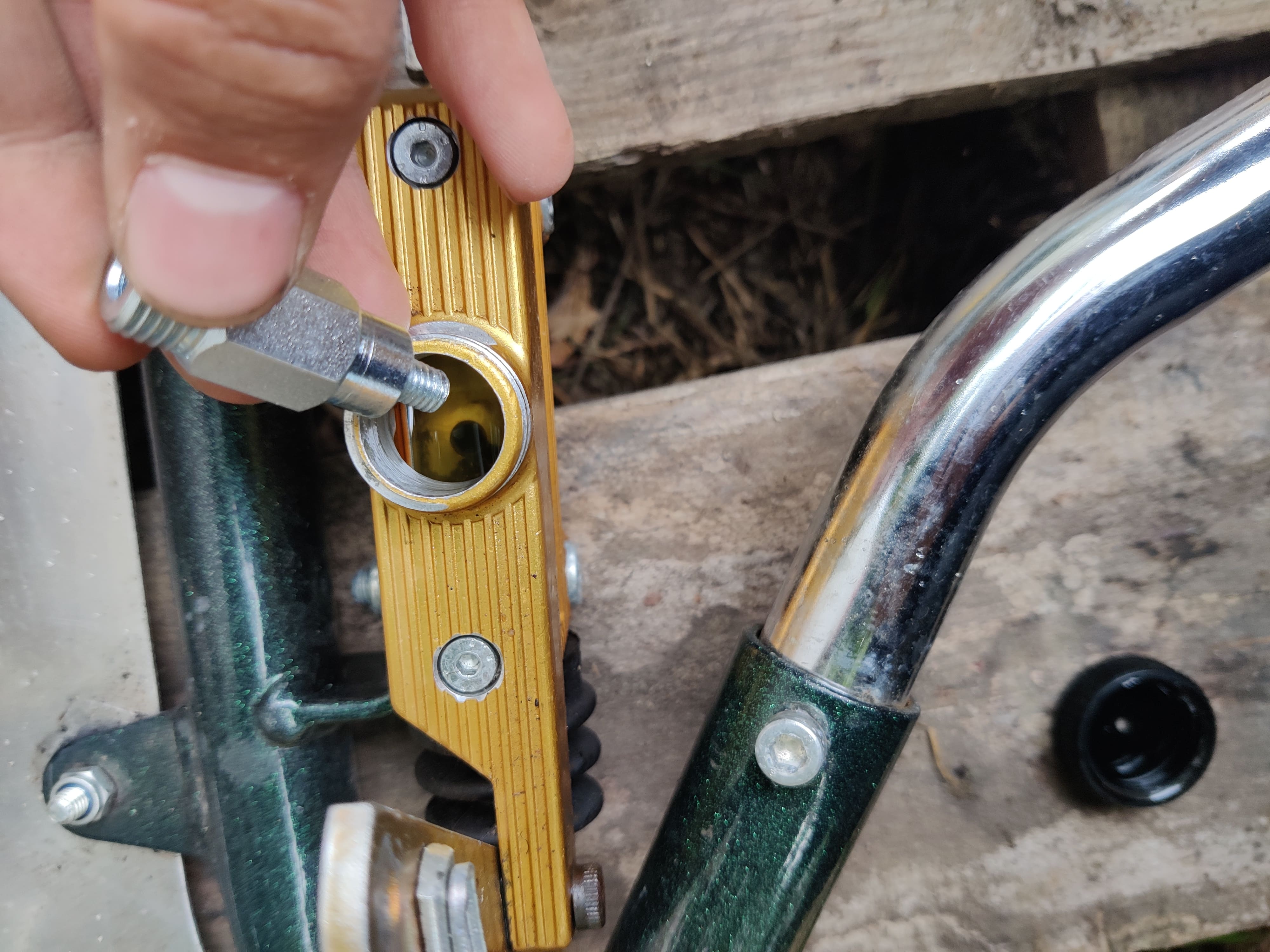

Mittlerweile hab ich mir mal ein Bremsentlüfter besorgt.
Allerdings kann man ihn nicht montieren, da das Loch Versetzt ist. Ich bezweifle auch, dass im Loch ein Gewinde ist.
Was nun?

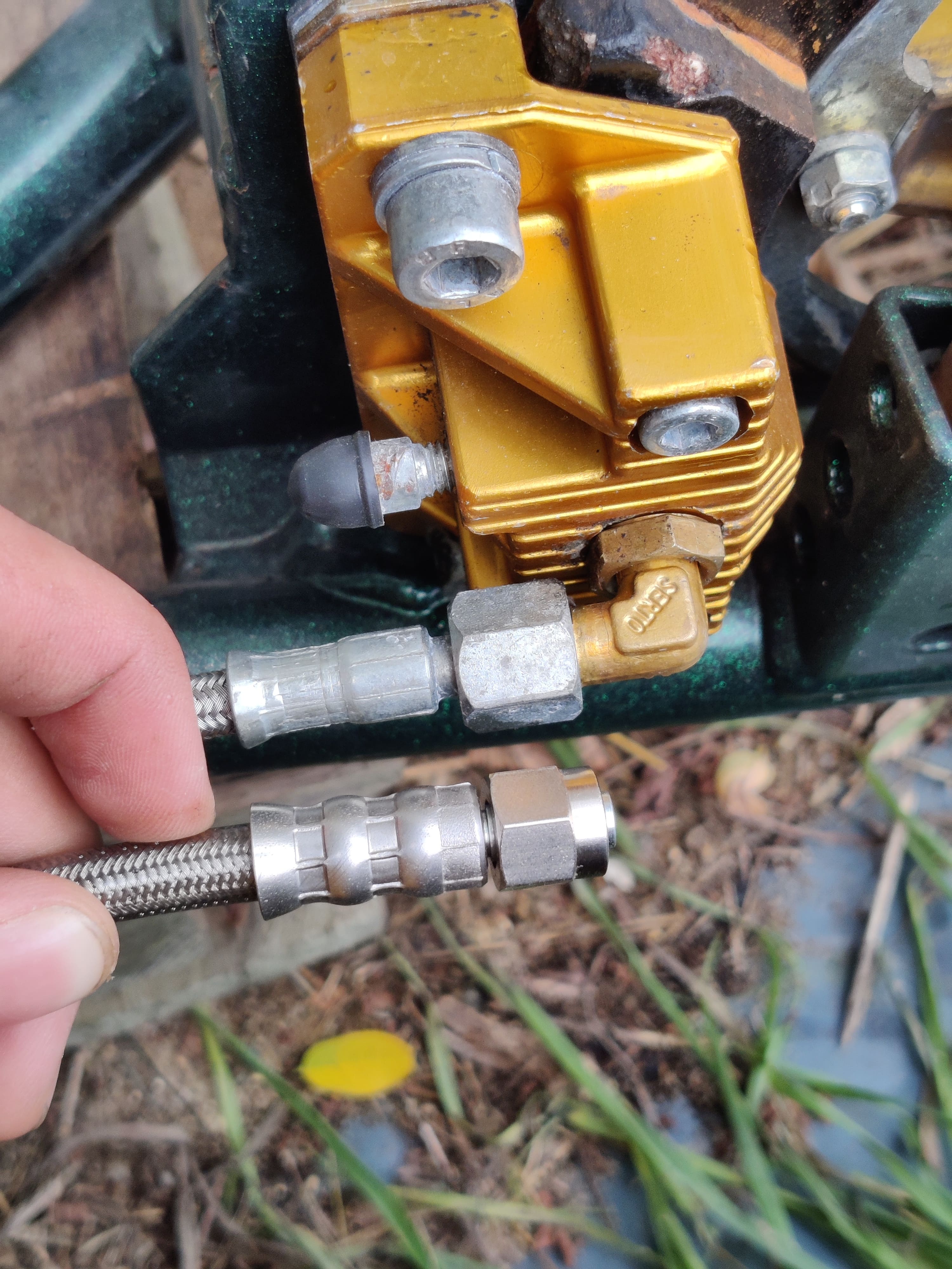

Ich habe mir auch im Kartshop XL eine Bremsleitung bestellt, doch leider passt diese auch nicht. Die Mutter bei dem neuen Schlauch ist eine 12er und die Jetzige eine 14er.
Scheinbar noch der alte Standard oder?

Weiß noch jemand, was es mit meiner Leitung auf sich hat und wo ich so eine Leitung herbekomme?
Ich vermute ja, dass es sich bei meiner verbauten Leitung um einen 1/4 Zoll Anschluss handelt.
Und ich glaube der aktuelle Standard liegt bei 1/8 Zoll.

Ich würde das 90 grad Stück austauschen.
Es gibt solche Winkel auch mit 2 verschiedenen Gewinden.

[quote='roflcopterDMC','index.php?page=Thread&postID=321039#post321039']Allerdings kann man ihn nicht montieren, da das Loch Versetzt ist. Ich bezweifle auch, dass im Loch ein Gewinde ist.
Was nun?[/quote]
Bei dir ist kein Gewinde drinnen, deswegen war mein Rat dass du vorher die Membran rausnimmst und nachschaust. Du musst es versuchen ohne Entlüftungsgerät zu machen (so wie Kart2018 geschrieben hat).
Alternativ (als Notlösung) nach einem passenden Dichtring suchen, oder (als ordentliche Lösung) jemanden der eine Drehmaschine hat und dir einen Adapter anfertigen kann. Falls du niemanden kennst/findest, schreib mir eine PN.
Was nun?[/quote]

Weiß jemand, welche Bremsleitungen bei mir verbaut sind?
Und wo man eventuell so eine Leitung herbekommt?
- Beiträge: 2277
Bremsleitung legen und entlüften
Suche Stahlbremsleitungen nach Mass für Motorräder (z.B. probrake.de, voigt-mt.de, techlinger.de, stahlflex-bremsleitungen.de)
