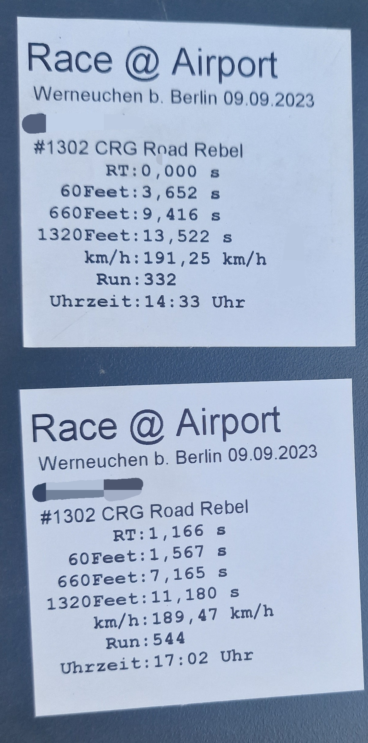

Gestern war soweit und konnte ich erste Drag Race fahren.
Hat leider mit Übersetzung nicht wie ich mir vorgestellt
habe geklappt (21/42 und 21/36). Ich konnte die Kette nicht spannen daran muss
ich bei Motor Halterung weiter Arbeiten und musste ich welche hat gepasst
(28/42) gefahren (für 1/4 Mile zu lang).
Reifen Habe Ich Vega Grün entschieden und bis 3. versucht
hat funktioniert, beim 3 runde hat der Kart angefangen sowas ruckeln konnte ich
nicht mehr beschleunigen.
Trotz alles habe ich 191,25 Kmh. max. und 11,1180 s erreicht
für erste Drag-Race denke ich gut
Leider ich konnte nicht auch Sonntag bleiben und weiterfahren
können, wegen Hitze mein Sohn hat hitzeschlag bekommen und mussten wir
aufhören. Trotz alles wir haben strecken Rekord geschafft bei Kart Klasse. Die
Pokal vergabe ist heute nachmittags aber wir sind schon zu Hause der
Veranstalter sagte er schickt den Pokal zu mir nach Hause.
Biss nächste Drag Race werde ich die Motor Halterung ändern
und versuchen mit (21/36) fahren. Ich denke werde unter 11s locker kommen sogar
nähe 10s

Sorry die angeben vergessen,
Ich fahre mit einem Eigenbau E-Kart 112 Kw / 235nm an der Motor welle und wiegt 205 Kg. :|
Leider mit Übersetzung hat nicht geklappt musste ich 28/42 fahren und es war zu lang für 402m konnte ich nur 5587 rpm erreicht,
Trotzdem habe ich 11,180s geschaft :)
mit Vega Grün gefahren leider die haben nur 2 runden gehalten, beim 3. versuch hat angefangen zu ruckeln und konnte ich nicht mehr beschleunigen X(
Grüß Orkan
