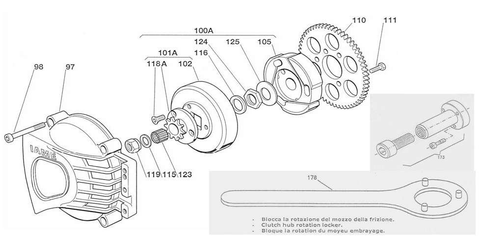

Wenn Motor aus trennt die Kupplung aber schon sauber oder?
Neue Kupplung in Iame Leopard verbaut hilfe
Hast du die Kupplung auch richtig herum eingebaut?
- Explosionimage-005-1.jpg (48.19 KiB) 1446 mal betrachtet
Ja genauso eingebaut. Wenn der Motor aus ist und ich das kart abschiebe dann baut er Kompression auf und will starten das bedeutet ich kann ihn nicht anschoeben
