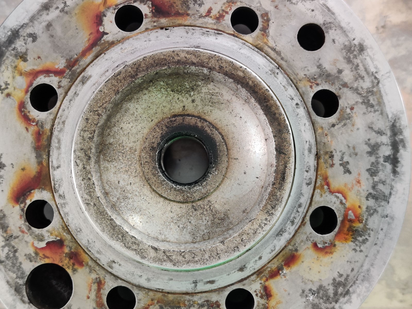

Heute habe ich mal den Zylinderkopf und Zylinder abgebaut um eine Bestandsaufnahme zu machen.
Verbaut ist ein Vertex 4° Kolben (laut Rechnung vom Vorbesitzer der Typ 10088.94).

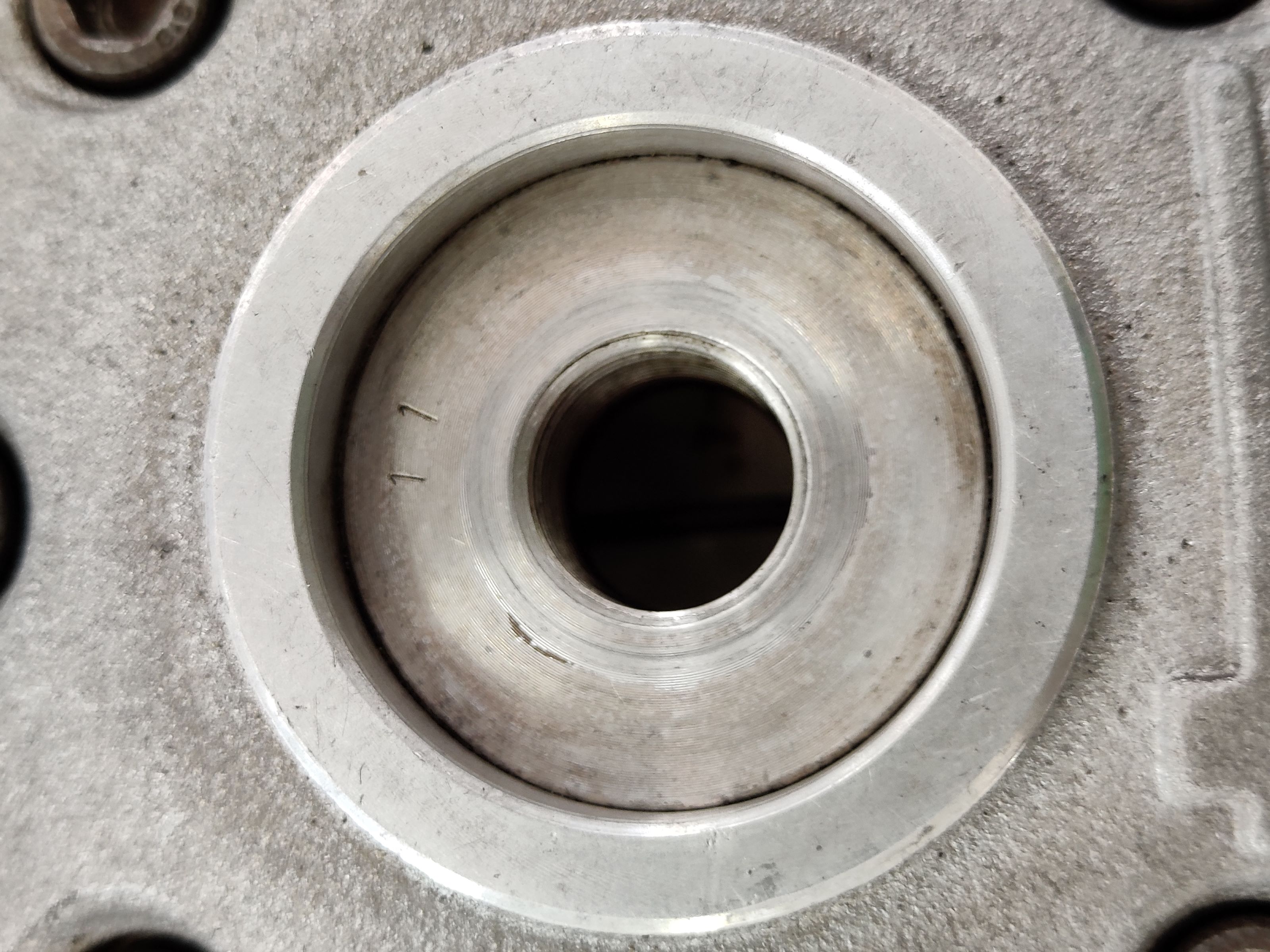

Beim Brennraumeinsatz ist neben dem Zündkerzenloch nur die Nummer 11 zu erkennen. Die Höhe des Brennraumeinsatzes ist 3,0 mm. Der Winkel der Quetschkante ist circa 10,9°. Das ist extrem viel oder? Was könnte der Grund sein, dass der Vorbesitzer einen so großen Winkel verbaut hat?
Der Brennraumeinsatz ist allgemein in keinem besonders guten Zustand mehr.
Der Squish ist außen gemessen 0,97 mm und innen 1,39 mm.
Die verbaute Fußdichtung ist 0,4 mm dick.

Moinsen, nimm den B3. Hier findest du auch ein paar Erklärungen dazu (teilweise haben die echt witzige Übersetzungen)
https://www.mondokart.com/de/tm-racing- ... kz10b.html
Voll Kuppel für TM KZ10 und TM KZ10B Motoren, wählen Sie aus der gewünschten Art der Dome-Menü Kopf:
Modell STD - für Standard-Kolben 6 Grad (nur KZ10)
Modell D6 (durch das Ende 2014 mit der Bezeichnung 11 gedruckt.) - Kolben 4 Grad (flachere Himmel) für KZ10b und auch auf KZ10 verwendet werden kann, nachdem der Kolben mit dem Modell 4 Grad ersetzt
Modell B3 - neueste Version von zu Hause TM für Kolben 4 Grad
Komponente No. 4 des zweiten Bildes angebracht (Bild zum Motor KZ10B bezieht)
VG Lars
VG Lars
