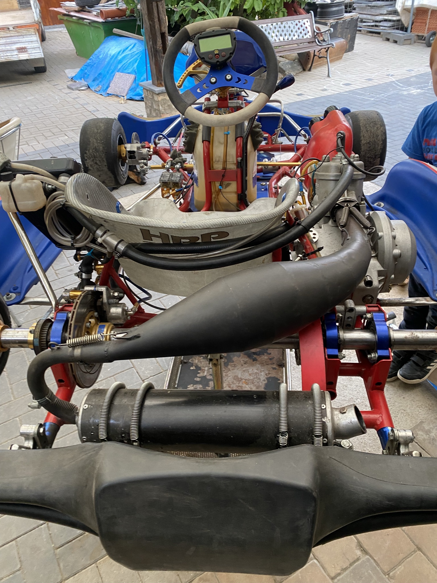

Habe mir nun mein 2 Kart zugelegt und diesmal ein 2 takter Pavesi 6gang Motor
Mein Problem ist sobald ich von der Kupplung gehe geht der Motor aus was könnte das denn sein Kupplung ?
Soll wohl wie der Vorbesitzer meine vor 10 Stunden gewartet worden sein
Und ich sollte ihn noch einstellen nur man kann drehen was man will der Motor bleibt so wie er ist und verstellt sich garnicht hat da jemand Erfahrung mit

Weiter Daten vergaser kann ich euch heute Abend geben
Vielleicht schlecht ausgedrückt
Motor starte ich ganz normal mit ein Seil (aufgebockt )
Denn im leer Lauf
Denn ziehe ich die Kupplung und möchte anfahren mit denn ersten Gang sobald
Ich das gemacht habe paar cm geht er wieder aus
Und mit denn einstellen meine ich denn vergaser da passiert einfach nicht.

Nein mir hatte das der Verkäufer so gezeigt das ich ihn hoch bocken
Soll mit ein Seil anziehen soll denn in Leerlauf Kart auf denn Boden
Stellen und denn los fahren darum ziehe ich ja die Kupplung
1 Gang rein und denn war’s das nach paar cm

Der Pavesi hat ne Ölbad Kupplung , wenn der Motor kalt ist funktioniert die in der Regel nicht gut bzw. fast nicht , wenn du paar Runden gefahren bist wird sie richtig funktionieren wenn technisch alles in Ordnung ist .

Normaler Weise fährt man aber nicht kalt los,sondern lässt den Motor auf dem Bock warmlaufen.
@ Benny , Standgas stellt man bei solchen Motoren nicht ein.Ich habe beim anschieben aus dem Leerlauf immer direkt die 1 reingedrückt,ohne Kupplung.Funktioniert perfekt.
