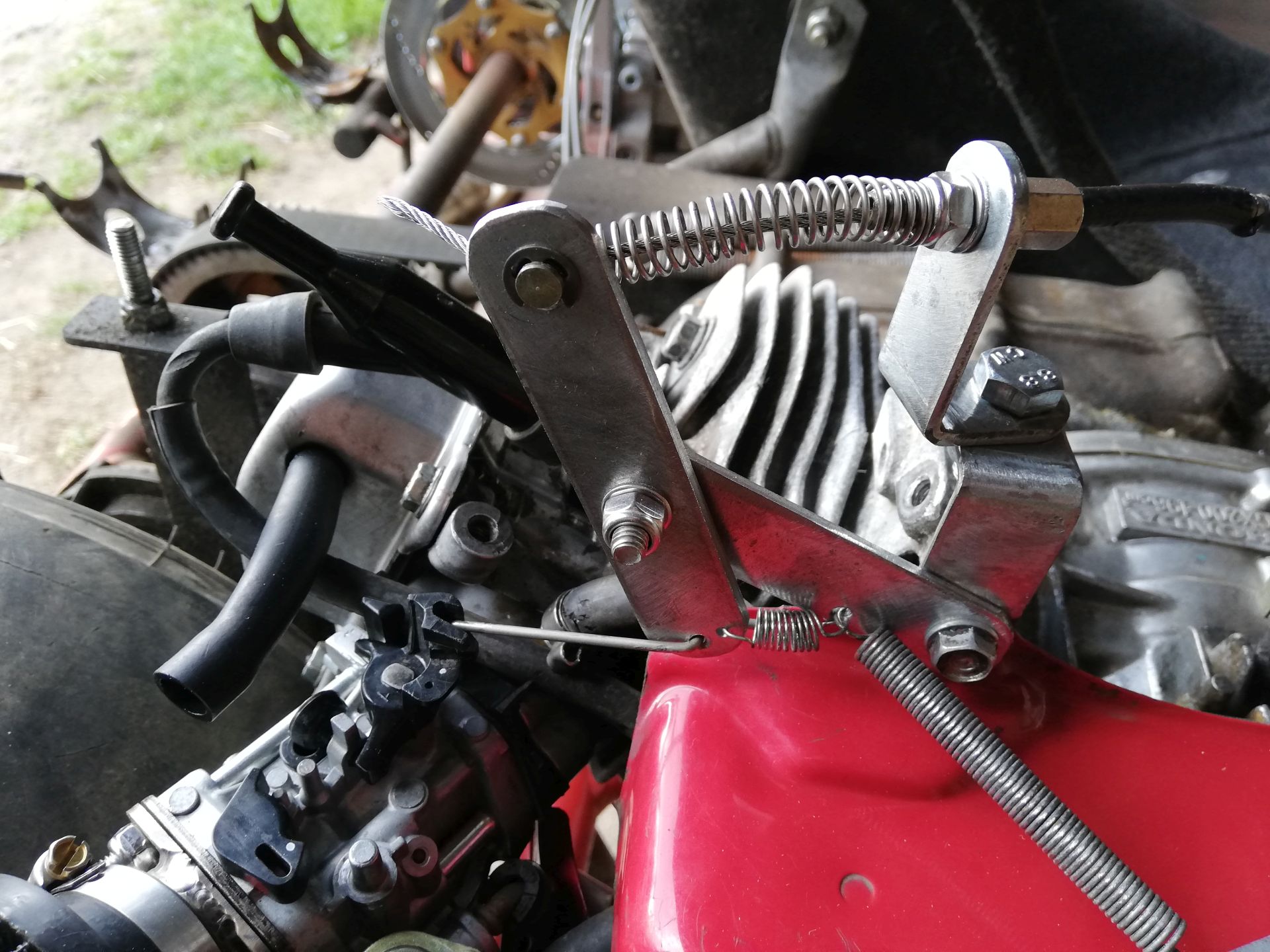

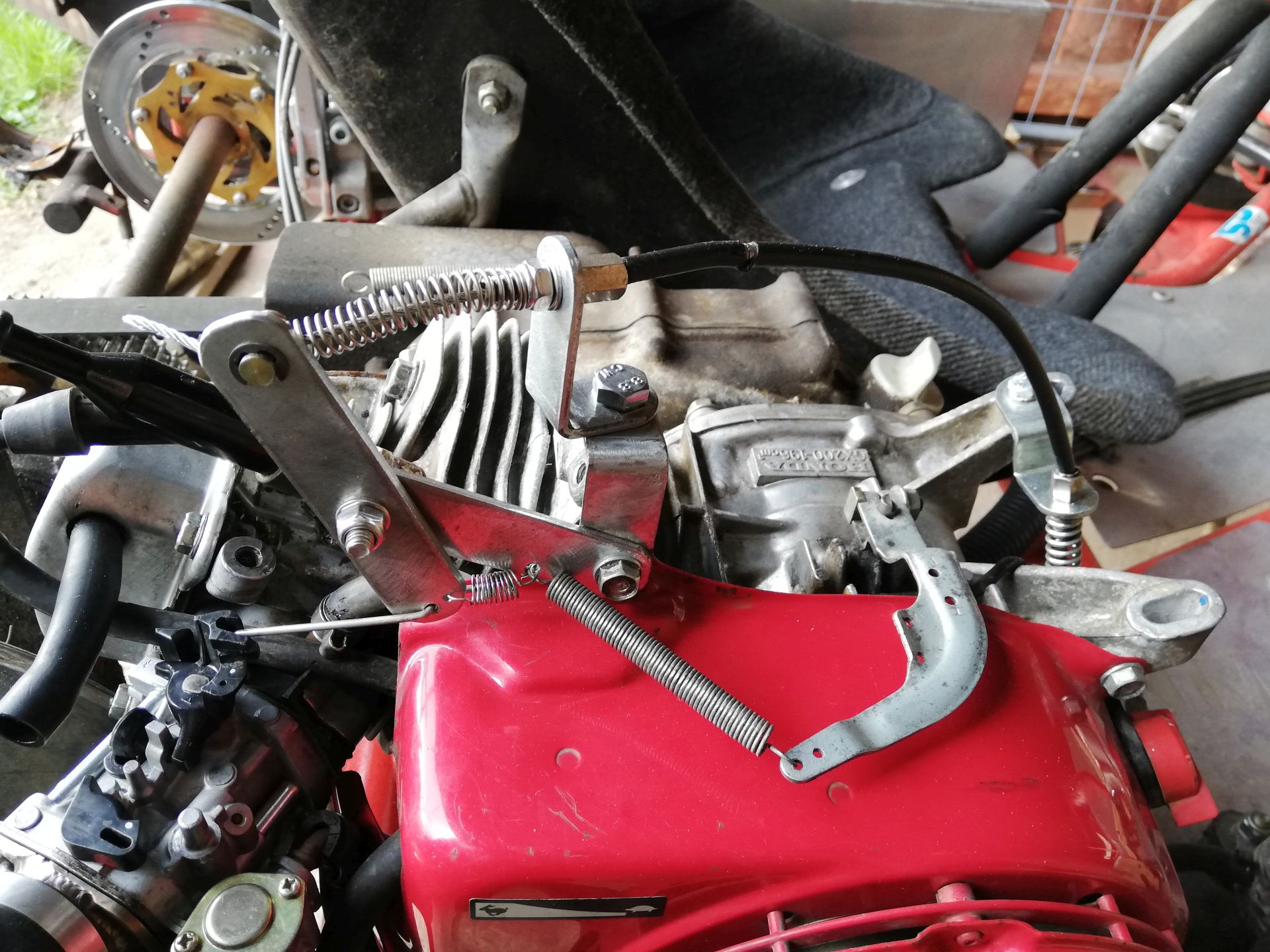

Was ich bis jetzt an Low-Budget-'Tuning' gemacht habe: Offener Luftfilter mit Flansch, 78 er Düse, selbst konstruiertes Gasgestänge, Kat leergeräumt und Gewichtsreduktion (Verkleidungen, Bodenbleche, etc.). Ein-/Auslasskanäle habe ich nicht bearbeitet, diese sind größer als Vergaserdurchmesser und mit dem Krümmer kann ich aufgrund des Stehbolzenabstandes auch nicht größer werden.
Fahren konnte ich noch nicht, wird sich also noch zeigen, ob ein merklicher Unterschied zu spüren ist.
Anbei noch zwei Bilder meiner Gasgestänge-Konstruktion, vielleicht nützen sie ja dem ein oder anderen.
Soweit erstma
Grüße Lukas

Ich würde den Drehzahlbegrenzer entfernen, mit Drehzahlbegrenzer wirst du keinen merklichen Unterschied merken. Zumindest ist der Hebel noch drauf, also schätze ich, im Motor ist da auch noch nichts entfernt worden.
