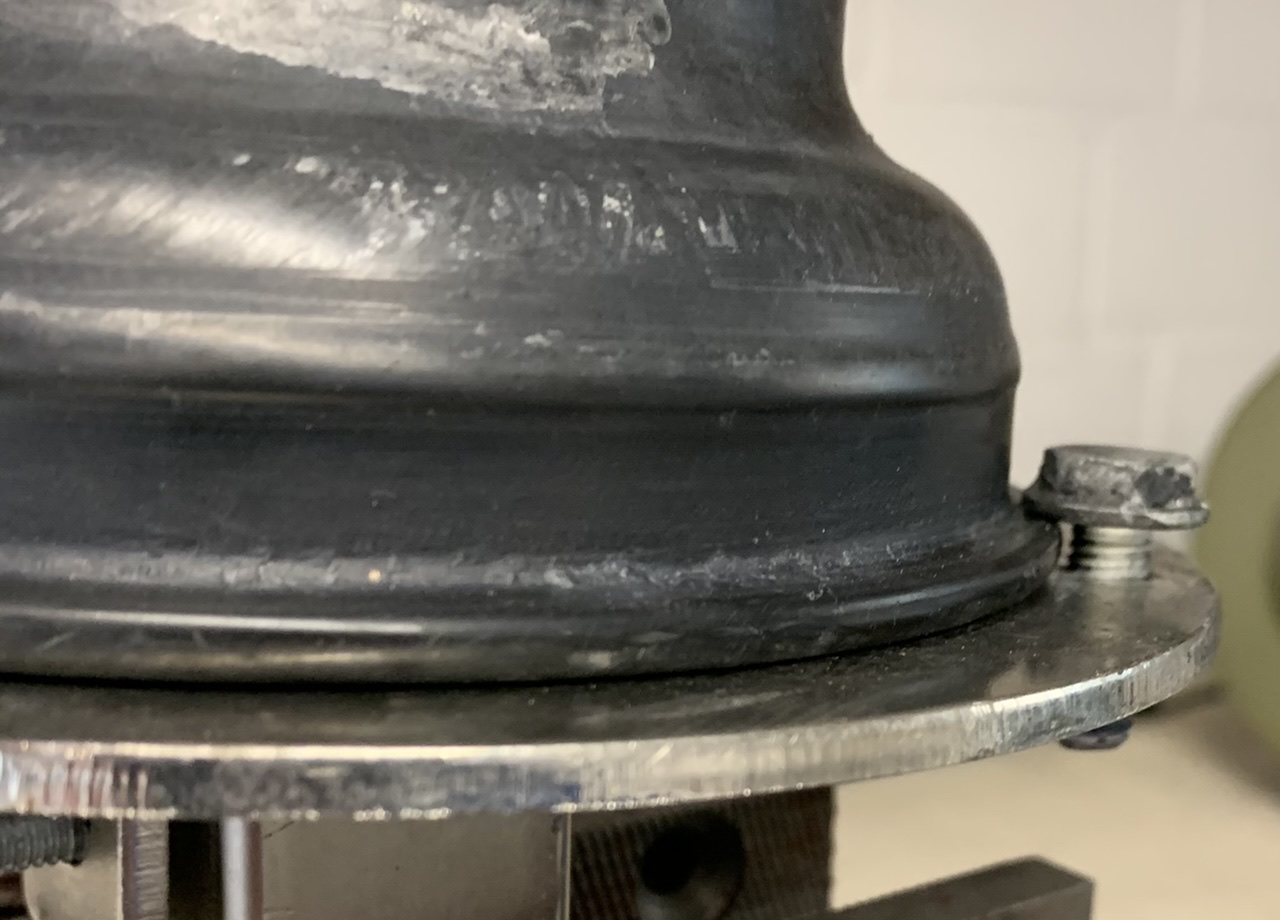

Mit der Klemmvorrichtung sparst du dir einen Haufen Kraft. Alleine schon, weil du in normaler Arbeitshöhe arbeiten kannst und die Felge fest sitzt. Seit ich das Ding habe, bin ich total enspannt beim Reifenmontieren. Außer Dunlop auf den alten Freeline, immer noch die Höchststrafe.

@Deki: Kleiner Tip: Tausche die Senkkopfschrauben gegen ein paar Bundschrauben aus, schont die Felge, weil nicht punktuell gedrückt wird. Der Bund hält die Felge Bombenfest. Ich mach später mal ein Foto, dann wird es anschaulicher.
- 73CB9B44-31CE-49B6-B6EA-D1253875E0EB.jpeg (225.03 KiB) 1233 mal betrachtet
