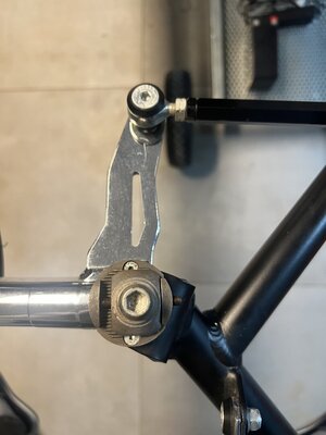

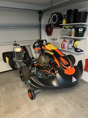

Krame das Thema hier mal raus da mir bei meinem CRG Heron etwas komisch vorkommt. Das Chassis hat insgesamt 30 Stunden gelaufen und hatte nie einen Unfall. Bin nur Hobby damit gefahren. Mir ist klar dass das Chassis sich trotzdem leicht verzieht. Ich habe das Kart über den Winter komplett neu aufgebaut jedoch folgendes Problem. Mit Laser eingestellt fahre ich gerne 2mm Spur auf pro Seite und Sturz leicht im positiven Bereich (auf meiner Hausstrecke hat sich das Setup bewährt). Alles ist eingestellt wie ich es gerne habe aber mich wundert dass ich beim Sniper fast am Limit der negativen Sturzeinstellung bin, ich aber positiven Sturz laut Laser habe. Würde ich zusätlichen negativen Sturz wollen ginge das gar nicht aktuell. Wo liegt mein Fehler oder Denkfehler?

Kommando zurück, habe jetzt nochmals nachgemessen, alles in Ordnung. Hatte den Laser nicht gegen die Distanzringe positioniert sondern weiter richtung Achsschenkel was das ganze verfälscht hat. Hätte auch sonst keine Erklärung gehabt…

Eine mögliche Erklärung wäre noch eine falsche Einstellung am unteren Exzenter gewesen...
