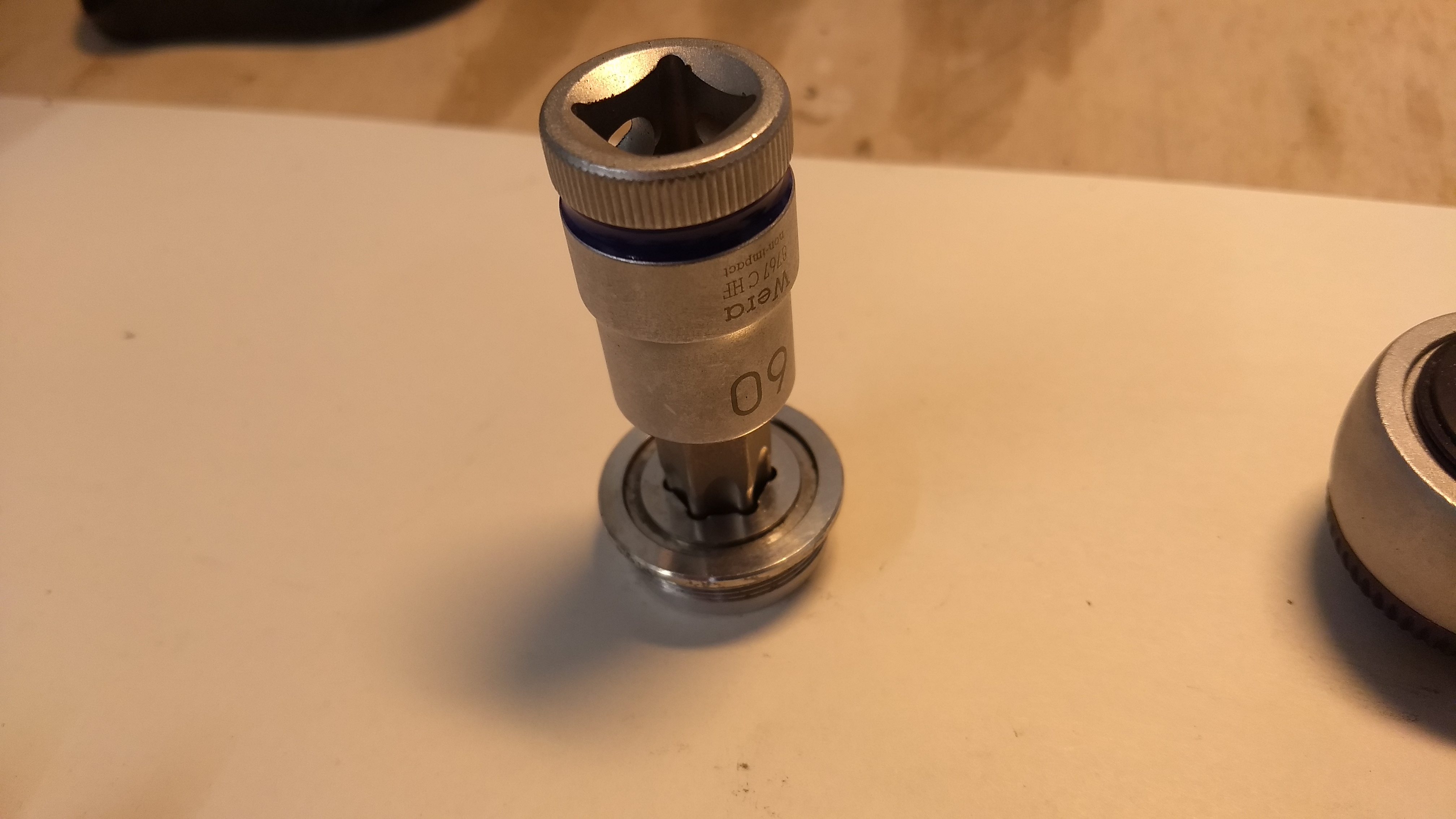

Moin Moin,
Da es mir keine Ruhe gelassen hat, habe ich mir mal einen 60er Torx Aufsatz bestellt. Er passt relativ gut auf den Deckel, wenn auch nicht perfekt. Ich denke wenn er richtig fest sitzt könnte es sein, dass man den Deckel "vermurkst". Ich habe aber auch noch nicht heraus gefunden ob es etwas passenderes gibt.
Grüße,
Matthias
