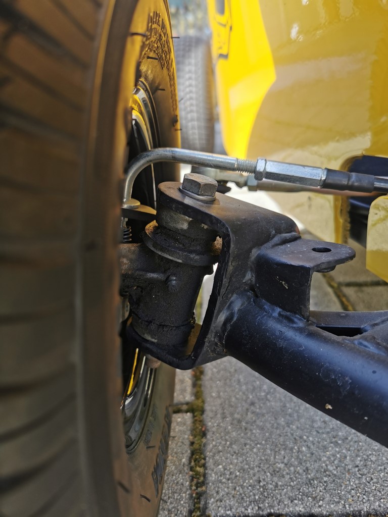

Diese Wagen wurden ursprünglich auf F-Kart Rahmen aufgebaut. Leider sind die in
China mehr schlecht als recht zusammengebraten worden, was zu meinem
Fahrwerksproblem führt. Der Wagen meiner Frau hat auf der rechten Seite einen
negativen Sturz von 5°, wobei er links 2° beträgt. An meinem Wagen habe ich
noch nicht gemessen aber auf den ersten Blick macht mir der nicht so sehr
Kopfweh.
Spuren von einem Unfall sind nicht zu sehen. Außerdem habe ich an anderen
F-Kart Rahmen dasselbe schlampige Fachwerk entdeckt.
Nun bin ich auf der Suche nach einer Lösung. Dabei ist mir
das Sniper Kit ins Auge gesprungen. Ist das für meine Zwecke das Richtige? Kann
das System so viel Sturz einstellen?
Gibt es andere/bessere Lösungen für mein Problem?
Ich hoffe Ihr könnt mir hier helfen da der Rahmen ja euren Kart Rahmen ähnelt!
Danke im Voraus für eure Hilfe
VG Gerd

So wie es aussieht ist bei Deinen Achsschenkeln nichts einzustellen. Du solltest das Fz. zerlegen u. mit dem Rahmen zum vermessen zu einem Händler gehen der eine Richtbank hat. Mir fällt da adhock die Fa. Beule in Hagen ein die eine Richtbank hat.

Genau, derzeit gibt es keine Möglichkeit der Einstellung. Das wollte ich eben mit den Sniper ändern.
Nach Hagen hab ich knapp 1000km. Ist dann schon ein schönes Stück!
Die Idee mit der Richtbank ist jedoch sehr gut.

Muss nicht unbedingt ein Rahmenproblem sein
Bei einem gebrauchten Fahrzeug kann auch ein „Gebrauchs Effekt“ möglich sein.
Typisch währe hier eine Verbogene Schraube oder ein defektes Lager
Zur Kontrolle der Schraube kann man die Mutter etwas lösen, danach die Schraube drehen. Änder sich der Sturz ist die Schraube Verbogen.
Zu Kontrolle der Lager muss der Achsschenkel demontiert werden.

Hallo Gerd! Bau mal die Achsschenkel aus und kontrolliere die Lager usw. schaut irgendwie komisch aus am Foto. Sind die Achsschenkelschrauben M8 oder M10, es gibt in beiden Fällen Sturzexzenter je nach Aufbau Deiner Achsschenkelaufnahme müsstest Du das Loch ev größer Bohren damit die Exzenter dann einen drehbaren Sitz im Rahmen haben. Sollte aber recht einfach umzusetzen sein. Hab Dir auch PN geschickt. LG Martin

[quote='martin12584','index.php?page=Thread&postID=312472#post312472']Hallo Gerd! Bau mal die Achsschenkel aus und kontrolliere die Lager usw. schaut irgendwie komisch aus am Foto. Sind die Achsschenkelschrauben M8 oder M10, es gibt in beiden Fällen Sturzexzenter je nach Aufbau Deiner Achsschenkelaufnahme müsstest Du das Loch ev größer Bohren damit die Exzenter dann einen drehbaren Sitz im Rahmen haben. Sollte aber recht einfach umzusetzen sein. LG Martin[/quote]
Hallo Martin,
Die Achsschenkelschrauben sind M10. Das Loch größer Bohren sollte kein Problem sein. Gibt es Exzenter mit denen ich 5° verstellen kann?[quote='Michael Haag','index.php?page=Thread&postID=312471#post312471']
Gruß Michael [/quote]Hallo Michael,
Das kann gut sein. Ich werde mal den Achschenkel ausbauen. Original sind die Lager darin aus Teflon.
Ich habe allerdings einen Satz Lager aus Bronze gedreht und möchte diese im Zuge des Exzenter Einbau verbauen.
Danke für eure Tipps
VG Gerd

Wenn es dir um eine einmalige Korrektur geht, dann kannst du auch das Achsschenkelbolzen Loch ausfeilen oder Bohren Fräsen etc
und eine große Unterlegscheibe mit dazulegen. Alles einjustieren und festziehen.
Unterlegscheibe festschweißen. Wenn das alles ordentlich gemacht wird hast du eine günstige Lösung.
Kartexcenter haben i.d.R. Gradzahlen von 0,5 bis 1,5.
Du kannst aber beide Lösungen kombinieren, dann bist du flexibel.
Aktuelle Excenter benötigen 25er Löcher. Ältere sind unwesentlich größer als der Bolzen.
Gibt es evtl. noch bei keep racing. Oder bei Solgat von den 2000er Birel.
Viel Erfolg.
Grüße Tom
