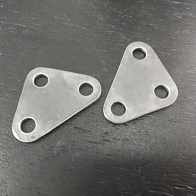

Ja genau. Habe auch die untere Halterung und habe auch keinen passenden Lochabstand für meine Lagerschalen gefunden (Mach1). Habe einfach ein zusätzliches Loch in die Halterung gebohrt.

Achja, bezüglich direkt an die Lagerschale schrauben: geht grundsätzlich, aber nur wenn Deine Lagerschalen Durchgangslöcher ohne Gewinde haben. Sonst bekommst Du ja die Strebe nicht fest. Habe deswegen bei mir auch diese zusätzliche Halteplatte verbaut. Platte mit 2 Schrauben an die LagerschLe, dann die Strebe an die Platte.

Beim Birel hat der Lochabstand der besagten Halterung auch nicht gepasst, habe selber eine gebaut.

Perfekt, danke euch. Werde ich mir mal was selber basteln

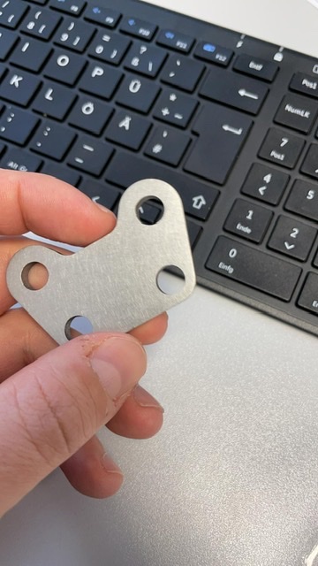

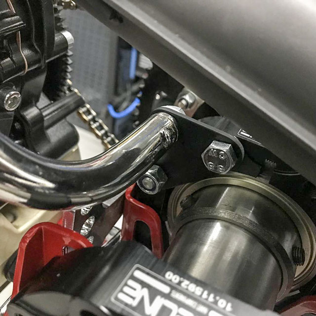

Mal ein kleines Update hier, habe mit deki den Sitz noch mal komplett neu eingebaut und Wechsel jetzt auch auf die gebogene Strebe da die alte jetzt absolut nicht mehr passt.
Habe hierzu auch einen Adapter gebraucht und aufs birelmaß fräsen lassen :)

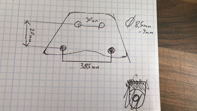

Noch eine Anmerkung von mir, der Lochabstand beträgt bei meinen Lagern ( Birel S8 ) 38,1mm bei atrepador ( Birel S10 ) 38,5cm ... daher immer vorher ausmessen oder ggf. etwas grössere Löcher bohren.

[quote='Deki#91','index.php?page=Thread&postID=312632#post312632']Noch eine Anmerkung von mir, der Lochabstand beträgt bei meinen Lagern ( Birel S8 ) 38,1mm bei atrepador ( Birel S10 ) 38,5cm ... daher immer vorher ausmessen oder ggf. etwas grössere Löcher bohren.[/quote]
Warten wir bis ich sie verbaue, Vll hab ich ein schiefen Blick 8)
