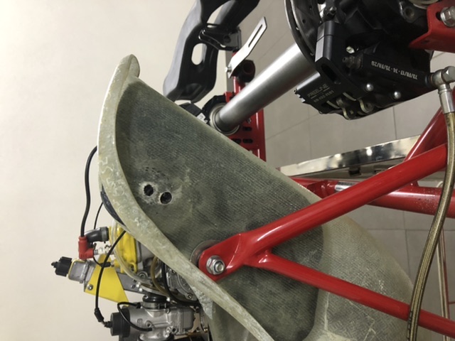

Ja ich weiß, ich hätte mir einfach verstellbare kaufen sollen, doch gebohrt ist gebohrt und ich ärgere mich..
Habe da jetzt ein zweites Loch da ich Chassis hinten angehoben habe und mein Gewissen plagt mich ob ich den Sitz jetzt so verhaut habe.. ?

Kannst du notfalls ja mit einer Glasfasermatte wieder schließen.
Ansonsten ist das auch kein Weltuntergang.

Danke, hatte jetzt befürchtet das mein Sitz da jetzt recht unstabil ist.. werde erstmal nur ne große Scheibe verbauen :cursing:

....Glasfaserspachtel ist übrigens einfacher zu verarbeiten und kostet keine 10 Euro.

Auch mit verstellbaren Sitzstreben braucht man (meistens) 2 Löcher ... mach dir nicht unnötige Gedanken, nimm eine grosse Beilagscheibe und fertig.
Wegen Stabilität bei den zwei Löchern würde ich mir keine Gedanken machen.

Ich mache von innen einen Klebestreifen auf das Loch und lasse es von aussen mit Harz und Härter vollaufen. Gerade wenn die Bohrung ausgefranst ist. Ggf. lege ich ein Stückchen Glasfasermatte mit ein.
Darum kaufe ich meist nur gebrauchte Sitze die so wieder chick werden. Bis ich meine Position gefunden hab bohre ich ggf. eh mehrmals .... :S

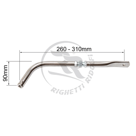

Beim Schalter ist das ähnlich...es gibt gebogene Sitzstreben. Die führen erst gerade von der Lagerschale weg (unter dem Krümmer durch) und machen dann erst die Biegung nach oben. Schau mal z.B. bei Prespo im Shop, die haben sowas.

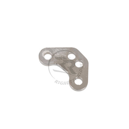

[attach=25683][/attach]
So eine habe ich.
Wird die dann direkt in die Lagerschale verschraubt oder gibt es da noch ne extra Halterung ?
So wie die:
[attach=25684][/attach]
Da passt der Lochabstand nicht. Ich habe nur 55 oder 65mm Lochabstand
So eine habe ich.
So wie die:
