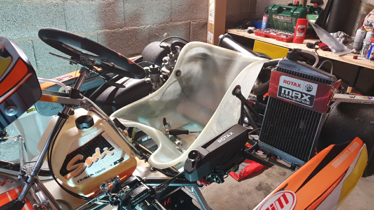

Ich melde mich auch mal wieder.
Der neue Sitz, Rippenschutz und Kühlerschlauch sind angekommen.
Den Sitz habe ich nach zahlreichen Beschimpfungen eingebaut bekommen:D
Ich finde nur 3 Löcher zu viel voll in Ordung 8)
Er ist ca. 0,5cm unter dem Rahmen am tiefsten Punkt.
Nun ja... ich bin auf die erste Fahrt gespannt.
Im Stand fühlt es sich jedenfalls gut an.
Jetzt fehlen noch Kleinigleiten, mychron oder alfano, Overall und Reifenschere.
Dann sollte es erstmal alles passen :love:

@Jens:
Nachdem ich mir einen Sitz mal gut angeschliffen hatte als der zu tief sas, versuche ich heute nie tiefer als den Rahmen zu gehen. Im Idealfall Richtung obere Rohrkante, auch wenn dies bei den Profis die Nackenhaaren aufstellen wird...
Gerade Curbs und Unebenheiten auf der Strecke bzw. beim rein oder rausfahren (zB Wittgenborn) sind nicht zu unterchätzen, wenn man den Sitz nicht einfach als Verschleißteil sieht.

@Eisbär
Danke für den Hinweis, ich schaue es mir mal an
@Kart2018
Also die untere Rohrkante sollte es schon sein, alles darüber wäre ja verschenkte Performance.
Ich denke in Walldorf werde ich da keine Probleme haben, ansonsten ist ja das Popo-Meter an Bord 8)
Tatsächlich ist der Sitz auf höhe des "Batteriehalters", welcher am Rahmen befestigt wird - Sprich am tiefsten Punkt des Karts.

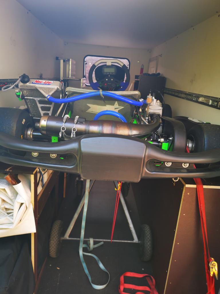

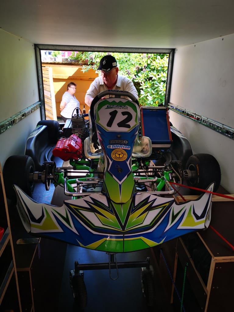

[quote='Alex3103','index.php?page=Thread&postID=311628#post311628']Also ich hab mir das Thema alleine verladen mit dem Kartwagen recht leicht gemacht
Ich habe einen Anhänger mit Rampe (was schon selten ist) und fahre das Kart auf dem Kartwagen in den Anhänger. Dort sind links und rechts Rampen auf ca. 75cm Höhe eingebaut, sodass ich das Kart einfach mit dem Wagen durch schiebe und das Kart steht dann auf den Rampen. Dabei bleibt der Kartwagen immer unter dem Kart. Das Gewicht ist größtenteils auf den Rampen und noch so viel auf dem Kartwagen, dass dieser sich nicht bewegen kann
Leider hab ich nie Bilder vom geladenen Anhänger gemacht. Hätte sie schon öfter gebrauchen können :rolleyes:
PS: Das ganze ist aber so sehr selten. Dafür braucht es einen größeren Anhänger (Brenderup Kofferanhänger, 1 Achse) und eben die Auffahrrampe am Anhänger anstatt Flügeltüren. Bei Flügeltüren wird das Kart oft vom Kartwagen in den Anhänger gesetzt.
Mit meinem alten Anhänger, hat es immer eine zweite Person zum Ein- und Ausladen benötigt. An der Strecke findet sich dafür aber eig immer jemand...
PS: Übersetzungen findest du aktuell auf ebay kleinanzeigen ein paar Angebote. Neu geht in fast jedem Shop...kostet eh überall quasi gleich viel[/quote]
du meinst so oder?
