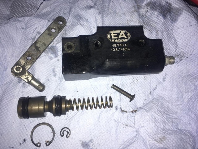

Kann mir einer von euch sagen, was diese Bezeichnungen auf der Bremspumpe eigentlich bedeuten.
[attach=25610][/attach]
[attach=25611][/attach]

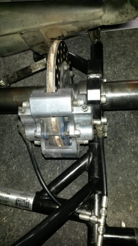

Ich selber fahre die EA-Bremse (4-Kolben)
[attach=25612][/attach]
