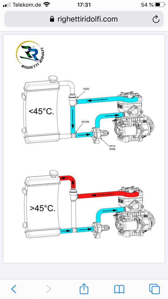

Hallo Kartgemeinde,
bisher gehören mein Sohn und ich zu den „Kühlerabklebern“.
Durch dieses Thema aufmerksam geworden habe ich mich mal mit den auf dem Markt befindlichen Thermostaten beschäftigt.
RIGHETTI RIDOLFI bietet 2 Systeme, 2 Wege- und 3 WegeThermostat.
Bei Verwendung eines 2 Wegethermostates kommt dieses meiner Meinung nach in den Oberen Anschluß ( Verbindung Ausgang Motor - Eingang Kühler) am Kühler, zwischen 3 Wegestück (zur Bildung des Kurzschlußes) und Kühler.
Dann arbeitet die Pumpe auch nicht gegen einen Widerstand.
Das 3 Wegesystem spart das 3 Wegestück generiert aber das gleiche Anschlußbild.
Kann ein Nutzer des Thermostates die Verlegung des 2 Wegethermostates bestätigen?
Zum 3 Wegethermostat gibt es eine Anbauanleitung (siehe anliegendes Bild).

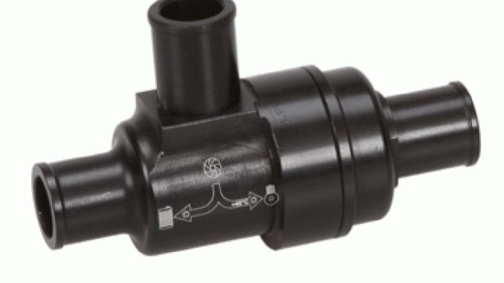

Was mich irritiert ist der Aufdruck des Thermostaten.
Da gibt es nach meiner Meinung eine Diskrepanz zur Anbauanleitung.
Wer weiß wie die Anschlüsse korrekt zu belegen sind?
Vielen Dank fürs Aufschlauen!!

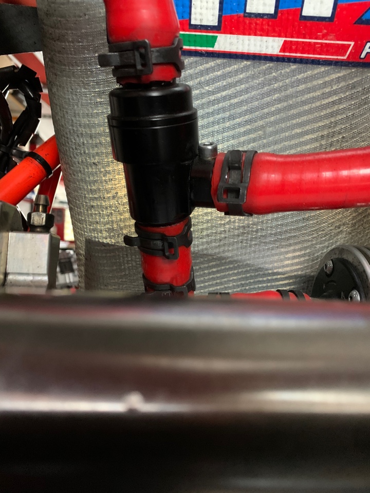

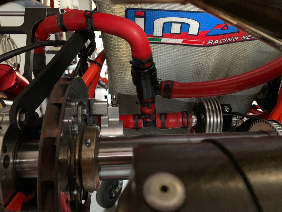

Stimmt, das mit dem Aufdruck ist verwirrend. Mache später Fotos vom Einbau bei mir und lade sie hier hoch.
Eisbär
Beiträge: 1390
Wohnort: Taunusstein
Motor: Rotax DD2 Evo
Chassis: MACH1 Zelos DD2
Hausbahn: Mal hier, mal da
Thermostat statt Kühler abkleben?
Beitrag von Eisbär »
Hier die Fotos von meinem Einbau. Keine Markierungen auf dem Thermostat.
Sieht gerade en bisschen komisch aus, weil kein Kühler drin ist und ich die beiden Schläuche miteinander verbunden habe. Hilft hoffentlich. Oha, sehe gerade, dass meine Bremse noch schmutzig ist :ironie:
VG Lars
